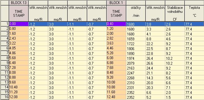

ale jemu to do opedalu vraj nekope a taketo hodnoty maju vstreky:
Chybu toho druheho vstreku nejde vymazat a hlasi:
17672 - Ventil cerpadla/trysky valce 2 (N241) Regulacni mez prekrocena.
Motor ma nezdravy zvuk pri akceleracii sa zda akoby jeden valec zle palil alebo nepalil vobec, vibracie najviac citit od 1500-3500otacok.
Inak hadam sa Zdeno nehnevas ze som to tu zavesil.

do pedalu to naozaj nekope ,rozbieha sa to vždy plynulo a pekne ľahko,problem je vždy okolo 1800-2000ot/min,ked prekoná tieto otáčky auto ťahá lenže vibráciu je cítiť a robí to aj na volnobehu bez zaradenej rýchlosti. ja myslím že treba vymeniť tie trisky tam kde je v tom grafe najmenšia hodnota ,to je nová trisky alebo teda najnovšia ,tie trisky máš origo alebo ? hladal som na nete ale akosi som k ničomu nedospel,dík

Na tvojom mieste by som skusil vymenit cely druhy vstrekovac, ja si myslim ze to pomoze.
