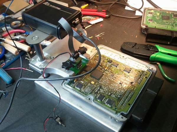

A kdo mu da dokupy obsah?? Zavez to nekomu kdo to delal a umi to dat dohromady.. NAPR: BHmotor je z Martinasubz3ro_tdi píše:Preto lebo sa tam OBD flasherom nedostanes....risho píše:hmm, ale sak EDC16 by mala byt mazatelna nie ako EDC15, tak preco by som mal vyberat svaby?
Kazdopadne EDC16 ma data aj v seriovej pamati a nejake a v samotnom CPU, takze preprogramovat samotne Flash EPROM by si si asi aj tak nepomohol. Treba verit TDIfunovi, ten s tym ma realne skusenosti, urcite sa mu uz tiez "zadarilo" Do Tesina to nemas az tak daleko - treba vyuzit ochoty pomoct... pripadne zainvestuj do BDM programatora, videl som na nte nejaku ostravsku firmu predavat to za cenu okolo 4500kc (bez stojanu).
Obrazek programovani EDC16 ALFA pro predstavu
