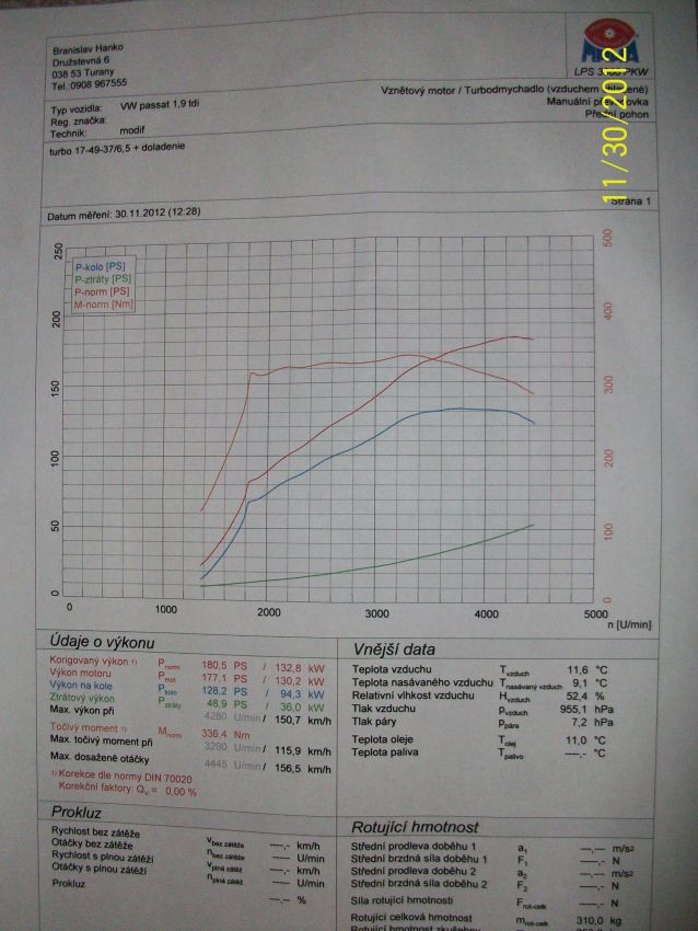

Uprava Hybridne Turbo + SoftObrázek

To je ale priebeh (crazy) (crazy) od 1800 do 4000 skoro rovina.
" Krútiak " stiahnutý kvoli dvojhmote ?

To je na origo tryskach 073AG???

origo 073 AG. A k voli dvojhmote. Hodne neochotne sa to davalo dolu

Pekne, chlapci. :) To turbo ma v tom najvyssom pasme otacok (4000-4400) este rezervu vzduchu a limituje to nafta, alebo je toto max kvoli EMP? Cakal by som ze ten krutak bude pri tychto hodnotach plochy do 4000 ot. a potom zacne pozvolna padat.
BXE ma este 228 spojku, co? Okrem 1.9TDI 4x4 az 2.0TDI mali 240. Skoda toho, no hadam cosi vydrzi ;)

to je konstrukcne to iste turbo ako mas ty. len tlak je niekde inde

@BH: Myslel som si to, preto ta otazka. Ale neodpovedal si mi na nu priamo, ty diplomat, takze sa mozem zasa len domyslat :)

Vršek pěkně drží , já mám ve 4400ot o 5ps mín :(
Jinak s těma origo 77kw tryskama je to zvláštní , nevím jaké tam mám já, ale na VB při 1,45bar nahoře mě to hulilo fest , mám tu v okolí OII na VB 1,45bar ,bílá barva, nezakouří ani boha .
66kwPD má taky asi kapátka .

bych rekl ze mas taky 073AG :-) mozna bych rekl ze nedodavas dostatek vzduchu, to mas repas??? Ja ted delal Octavii BXE nove VB nastavil jsem serii ARL vyslo 170 koni rozumne a vubec nezakouri. Mam tady trochu obavy z velkeho EGT takze radeji mensi vykon bezpecneji.

To VB byl repas , je tam kinder hybrid 1,6durch , budou to za pár dní 3roky najeto 65tkm , dneska bych tam dal VA a 160ps by stačilo .
