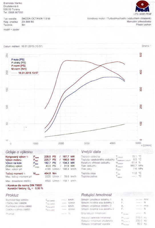

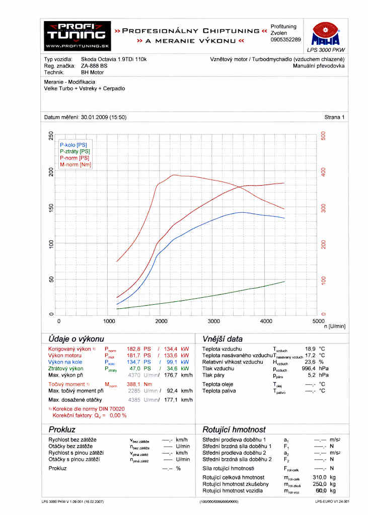

Januar 2015 (finalna uprava):
- custom intercooler s jadrom Nissens
- jemne navysenie plniaceho tlaku a korekcia priebehu v strednom pasme
Oktober 2014:

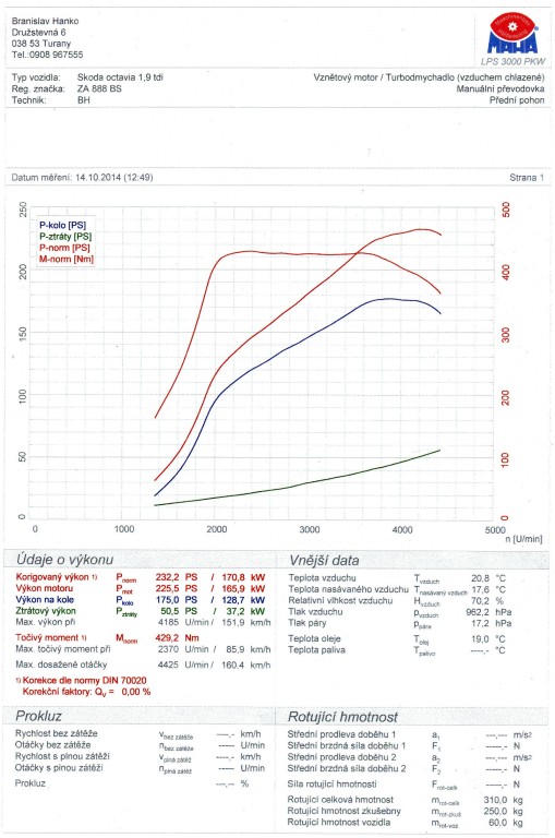

- vacka Dbilas Dynamic 250 st.
- bez dalsej softwarovej upravy

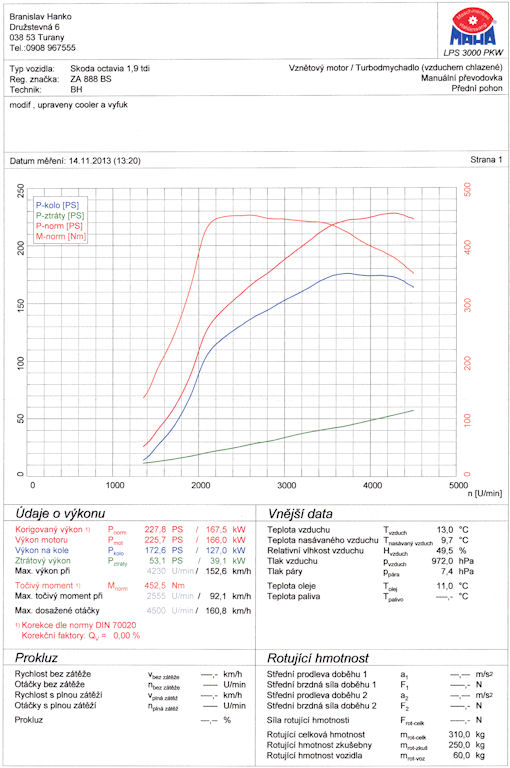

November 2013:
- spodok motora s blokom PD
- vyfukove potrubie Milltek + uprava na 1646 zvody
- intercooler FMINT108UNI + vedenie 57mm
- hybridne turbo GTB1856VK ovladane el. regulaciou
- krutiaci moment cielene limitovany na 450Nm

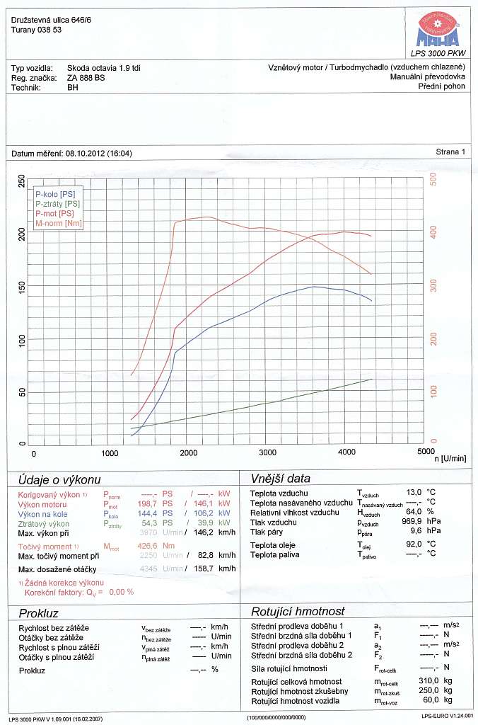

Oktober 2012:
- KAT nahradeny prechodovym tlmicom
- papierova vlozka filtra vzduchu
- prevodovka 6-kvalt EFF / spojka Sharan 110kw
- uprava nastupu krutiaceho momentu
- merane bez korekcii vykonu => hodnoty pri 3,5% DIN 70020: Vykon motora 205,7ps, krutiaci moment 441,5Nm
April 2011:
- KN vlozka filtra vzduchu
- uprava nastupu krutiaceho momentu kvoli DMF

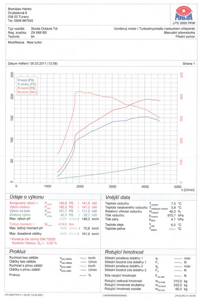

Marec 2011:
- GTB1749VK hybrid
- PD cerpadlo v nadrzi
- seriovy vyfuk s katalyzatorom
- prevodovka 6-kvalt FMH

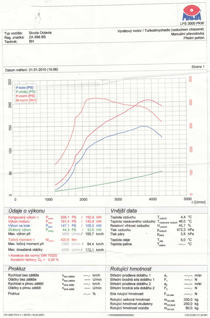

Januar 2010:
- zopar zmien na sacom potrubi za turbom
Januar 2009:
- zanovne vstrekovacie cerpadlo + 12mm hlava
April 2008:
- trysky FB Race520
- vymena RJ za flashovaciu
- MAF+EGR+KAT off
- FMIC od Saabtuning
- prevodovka 5-kvalt GGU
Marec 2008:
- jednohmotovy spojkovy set 1Z/VR6
- 11mm hlava cerpadla
- sanie vzduchu do turba ASZ
- GT1749VK hybrid
Februar 2008:
- trysky FB Sprint764
Januar 2008:
- oprava sfusovanej upravy MAXTDI u BH
September 2007:
- vaha vzduchu Pierburg
Maj 2007:
- "chiptuning" u MAXTDI (wallbash)
Naposledy upravil(a) subz3ro_tdi dne 16 led 2015, 18:36, celkem upraveno 23 x.

@Ladas,sh.w,Marek77: je to fajn, priebeh myslim ze na TDI-VP ukazkovy, je tam este rezerva na turbe, ten krutiaci moment mohol by este lepsi, zial, uz takto je to za limitom pre SACHS dvojhmotovy zotrvak (isiel cez tyzden uplne novy), takze sa bude musiet v kritickych otackach asi ubrat, zatial ma ziadna ina alternativa nenapada, jednohmotu uz nechcem :roll:
@Jim: ani nie, vykonovo je to zhruba to iste co pred rokom, ked to bolo bez katalyzatora a s KN vlozkou filtra a predchadzajucej generacii GT1749 hybrida, akurat vtedy bolo meranie na MAHA robene s korekciami podla teploty, tentokrat je to bez korekcii... Priebeh vykonu je samozrejme uplne iny...
Rezerva tam je a dost velka, ale ja to mam radsej s rezervou :)

subz3ro_tdi píše:@Ladas,sh.w,Marek77: je to fajn, priebeh myslim ze na TDI-VP ukazkovy, je tam este rezerva na turbe, ten krutiaci moment mohol by este lepsi, zial, uz takto je to za limitom pre SACHS dvojhmotovy zotrvak (isiel cez tyzden uplne novy), takze sa bude musiet v kritickych otackach asi ubrat, zatial ma ziadna ina alternativa nenapada, jednohmotu uz nechcem :roll:
porad mas korekce jinak by polozka korigovany vykon byla prazdna...

TDIfun: TA korekcia podla teploty nasavaneho vzduchu co tam bola minuly rok v merani nie je, inak by bol vykon este vyssi ako ten z minuleho roku...
(vykon bez korekcie je 192,0 PS s korekciou 192,6 PS - ak hovoris o tomto)
Jim: turbo uz malo 3 roky a cosi nabehane (cca. 50 tis.km), takze skor ci neskor by bol potrebny repas.... samozrejme ma aj lakal novy model, kedze nan boli dobre referencie

subz3ro_tdi píše:TDIfun: TA korekcia podla teploty nasavaneho vzduchu co tam bola minuly rok v merani nie je, inak by bol vykon este vyssi ako ten z minuleho roku...
merili jste kolik dalo u tebe mnozstvi v otackach??
Jaj zabudol jsme mas MAF OFF :(
