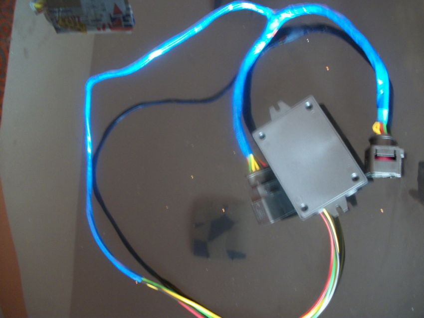

ahoj jaky na to mate nazor ? :D
konkretne na tohle , neni to klasicky power box kde je jen jeden odpor .
http://www.home.zonnet.nl/leeoscar/volkswagen_TDI.htm
http://www.home.zonnet.nl/leeoscar/PDFd ... werbox.pdf

ten plošňák je takovej podivnej . a přemýšlím nad smyslem led diody v zavřené krabičce.
ale jestli to skutečně funguje nevím - k tomu se vyjádří odborníci.

Sami si robia "peknu" reklamu, staci si vsimnut tento graf a moze ti byt jasne na akom principe sa ti ta carovna krabicka snazi zvysovat vykonove parametre:
MAF -> vacsinu casu zdvihnuty o 200-250 mg/R (spravne ma byt 850-950)
MAP -> od zhruba 2500 ot. turbina plni viac... spickovo (podla grafu) 2150 mbar okolo 3500 ot.
Na tom by este nebolo nic divne... vacsina seriovych turbin zvladne plniaci tlak aj 2200 mbar pri setrnom zaobchadzani, ale vsimni si co sa stalo s regulaciou....
N75 (duty cycle regulator) -> lezie hore a hore a hore..... prakticky regulacia nie je schopna vo vyssich otackach regulovat tlak turba!! co asi myslis, ze sa stane v zatazovych podmienkach, ked turbo moze mat vplyvom opotrebenia spicky plniaceho tlaku a regulacia ide podla "starej" mapy tlaku vzduchu??? Ja si to dovolim povedat - tie spicky budu tak velke, ze ti casom popravia turbinu. A v tom je vazeni rozdiel medzi sebakvalitnejsim Powerboxom a dajme tomu aj lahsou upravou - ze uprava bude mat vzdy navrch, aj ked nie vykonovo, tak z hladiska zivotnosti urcite, pretoze Powerbox nie je schopny upravovat patricne mapy v ECU, ale iba menit vstupne udaje z akcnych clenov!!
Takze odpoved na tvoju otazku - je to dobre? - znie.... lepsie ako odpor, ale stale nedostatocne ;)
