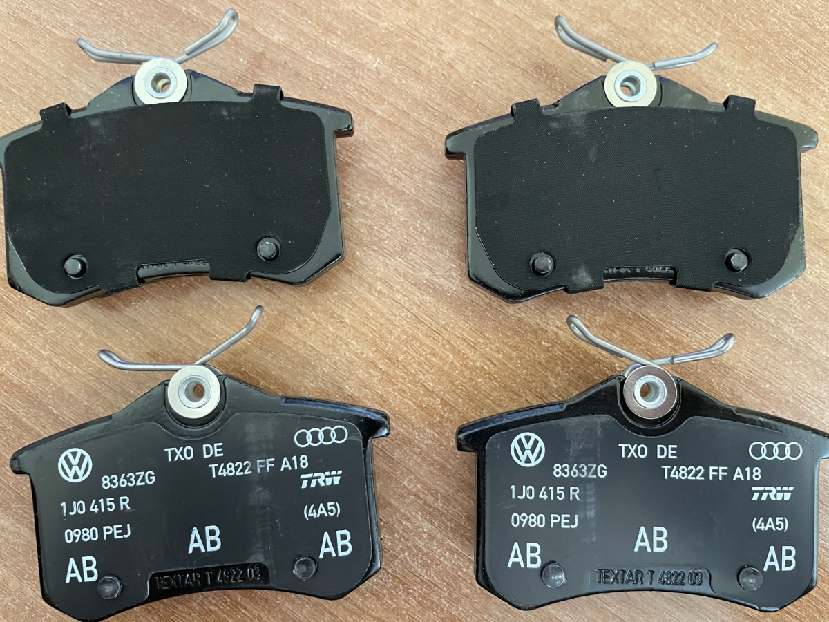

Pouzival som to roky s doskami Ferdo DS Performance, ktore piskali pri jemnom brzdeni. Problem to vzdy odstranilo.
Aplikujes to tak ze to vystrihnes do pozadovaneho tvaru a nalepis (z druhej strany je 3M samolepka) na dosadaciu plochu dosky na adapter resp. brzdovy piest.
Pruznost materialu vymedzi desatiny mm volu co tam vznikla a sposobuje piskanie - aspon taky je predpoklad ;)
Ferodo DSPF nemali aplikovanu ziadnu dalsiu vrstvu (ako sportovy diel je to pochopitelne - chceli ostrejsi ucinok sliapnutia brzdoveho pedalu), preto to problem odstranilo....
Kazdopadne OEM brzdove oblozenie mava z vyroby specialnu vrstvu z maksieho materialu ktora by mala odstranit vznik tohto problemu,... na fotkach tam nieco na tych doskach vidim, takze to bude asi skor nevhodnou kombinaciou materialov kotuc-oblozenie.
Alebo ako pisal niekto v diskusii, pokus o OEM diel... :roll:
P.S. Inak s tymi TRW originalnymi dielmi na starsie auta to ide dolu vodou.... pozeram ze sa obmedzuju na rebranding ostatnych vyrobcov.... tie 1K0615415G co daval fotky tomxass su FERODO, moje 1J0698451L co som nedavno kupil su TEXTAR.... proste radost.
Potom mozes len namontovat a cakat ako to bude s kotucm, ktore boli povodne urcene pre uplne inu zmes, fungovat...

ani na prednych ani na zadnych som tu foliu nemal, doplnim ju?

tomxass píše:ani na prednych ani na zadnych som tu foliu nemal, doplnim ju?
Ale měl, však se podívej na své fotky ještě jednou ;)
Skus zistit ci piska vpredu alebo vzadu a pripadne by som to tam este skusil nalepit na tu fabricku vrstvu. Ak to budes lepit na zadnej naprave tak nezabudni zatazit auto a parkrat na tom intezivne zabrzdit aby si to malo sancu “sadnut” (vtlacit sa do toho materialu) nech vies posudit ci to pomohlo.

Rayx píše:
Cize ta vrstva co vyzera jak textil je ono?
Tak potom to mam na prednych aj zadnych podla fotky...
Piskaju uz len pri zastaveni pod 20km/h a jemnom brzdeni.
Asi si sadaju.
Dnes som presiel STK, vraj mi ale brzdi predna lava strana menej, strmene su z 2006 octavie rs, ale po repase, tak neviem...
Ale presiel som, nevravel mi k tomu nic viac, neviem no...

Zkus je znovu odvzdušnit, případně vytáhnout desky a zahýbat s pístkem. Přitom zrovna mrkni pod prachovku, zda už píst nechytá někde lišku.
