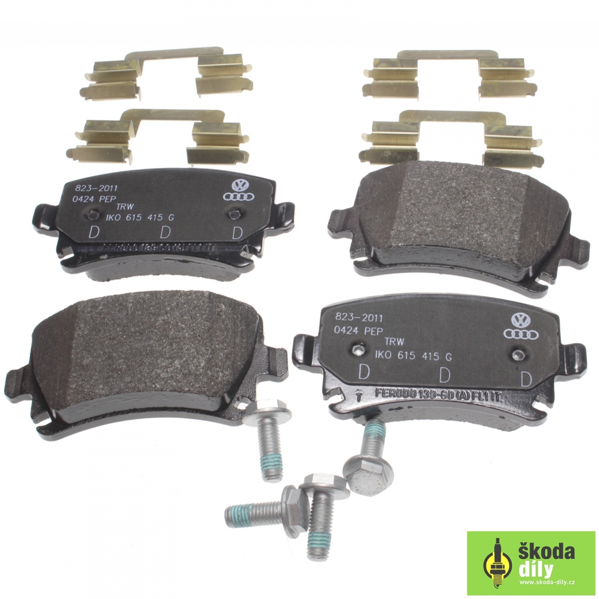

Co som zistil, že podľa fotiek existujú 2 druhy tých dosiek, a jedne z nich budú fake, číslo dielu je 1K0698451G.
Tieto mam a tieto predáva veľa stránok a sú asi fake
Tieto budú asi originál, všimnite si iny typ pisma
Zaujímavé je, že škoda diely predávajú podľa fotiek oba druhy.
Ak by niekto robil z vás v autorizaku bolo by fajn povedať ktoré sú originál.

:DDD tieto som dal sebe v januári 1K0698451P ...garantujem originalitu osobne som ich preberal https://surky.rajce.idnes.cz/451P/

Výborne, podľa fontu písma sú tie vyššie, tie co mam fake.
Predáva ich asi 10 stránok na nete...
Dik pekne za info.

Ty mas na obrázku vw TRW a na tom rajceti jsou Vw ferodo

To viem, ja som poslal index G, kolega novšie P.
Pozri ale moje fotky, horná ma iný typ písma, tu mam a piska
Spodná je asi originál, má rovnaký typ písma ako sú foto na rajce

hansdob píše:Ty mas na obrázku vw TRW a na tom rajceti jsou Vw ferodo
Pozri si to lepsie (dole na tej gravirovanej casti) - obidvoje su Ferodo. Dokonca oznacene ako ten isty typ. Akurat to vyzera ze jedna (ta co udajne nepiska) je Made in Italy a jedna (ta co sa tu riesi ze piska) je Made in Spain. Takze ono to asi uplne take iste nakoniec nebude (crazy)

Tak to je dobrý. Toho jsem si nevšiml. Takže ferodo vyrobí,TRW potiskne Číňan prodá nebo obráceně 🙈🙈🙈

Pokud si to nepletu tak brzdová směs 0424 je na obou stejná dle potisku.
