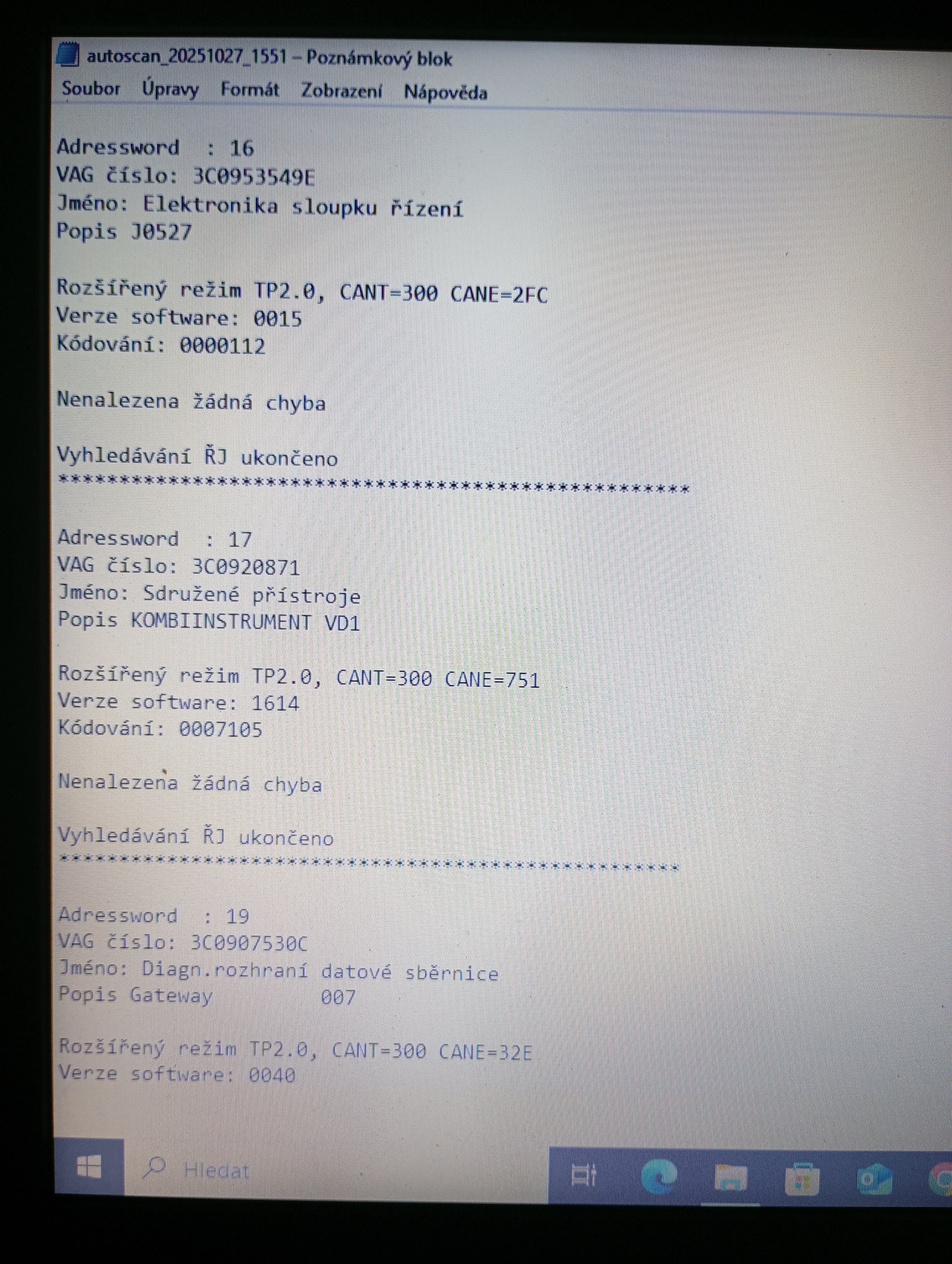

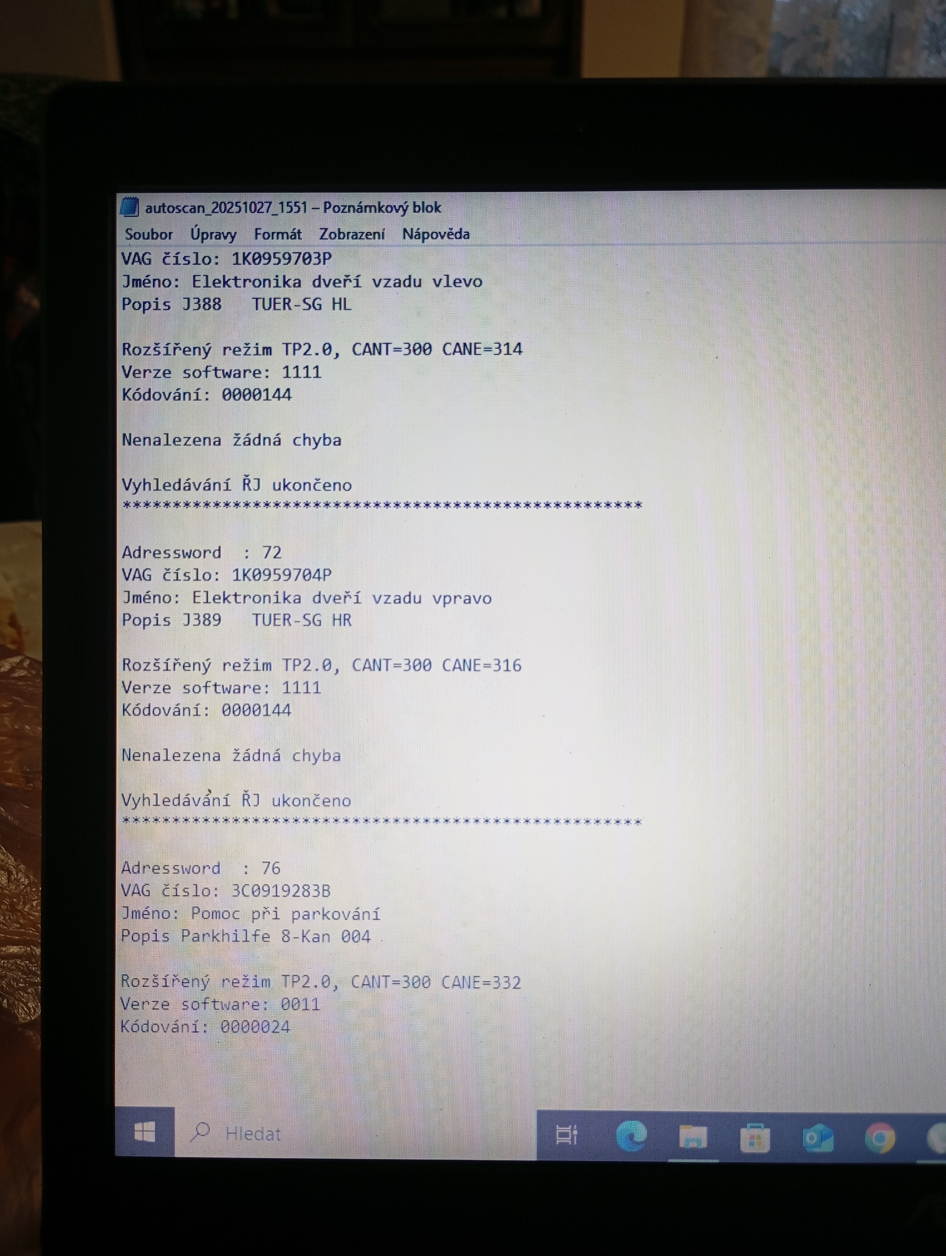

Zdravím nevím si rady třeba mi nějaká dobrá duše pomůže. Měnil jsem RJ parkovací brzdy Passat b6.Samozrejmne jsem si nezalohoval kódování a teď jsem v háji. Mám passata b6 2.0 TDI 4x4 103kw manuál. 2007 rok . Win
WVWZZZ3CZ7E025360 RJ abs je ESP 440C2 H015 budu moooc vděčný .Auto má tažné bez auto hold

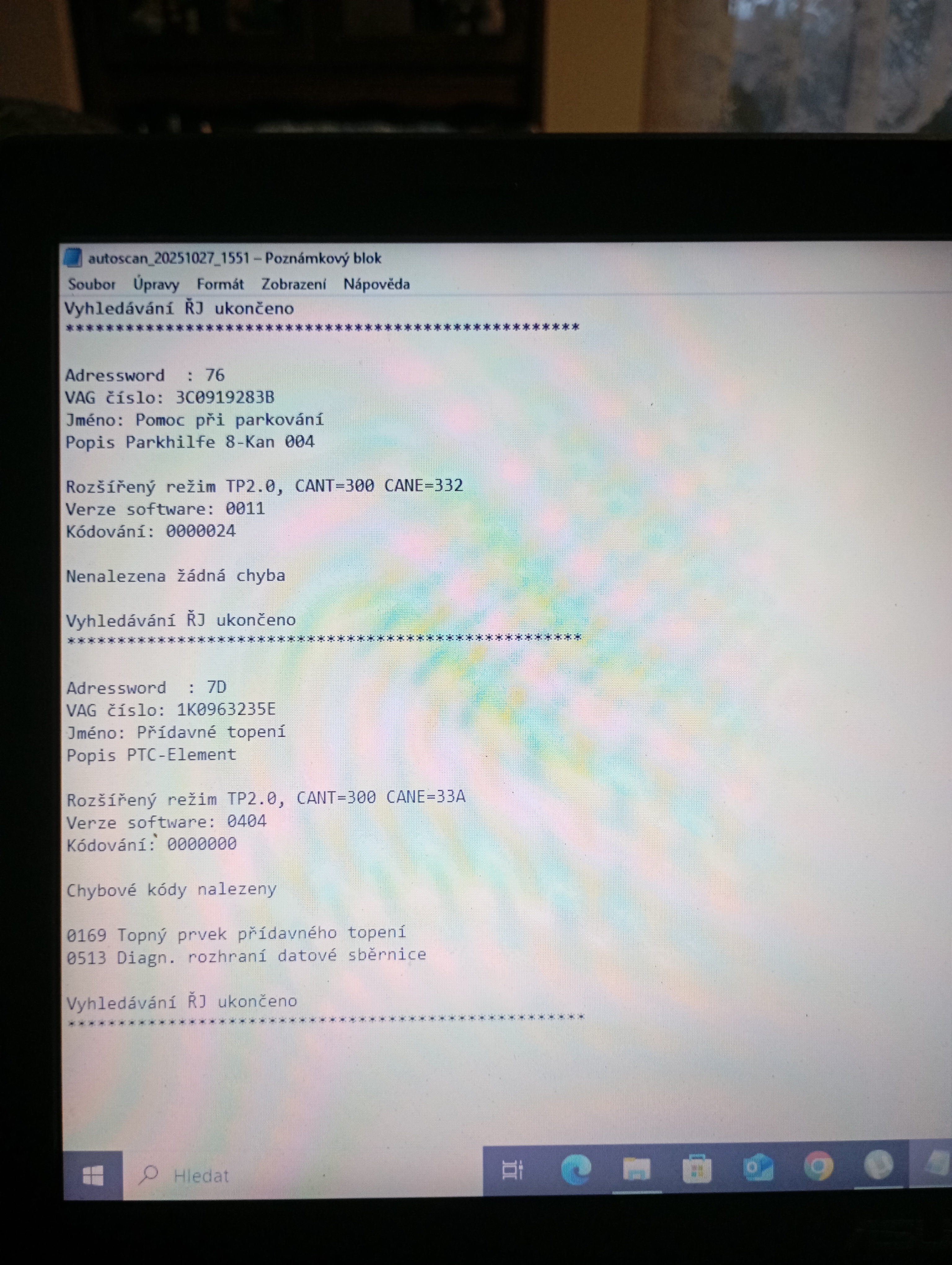

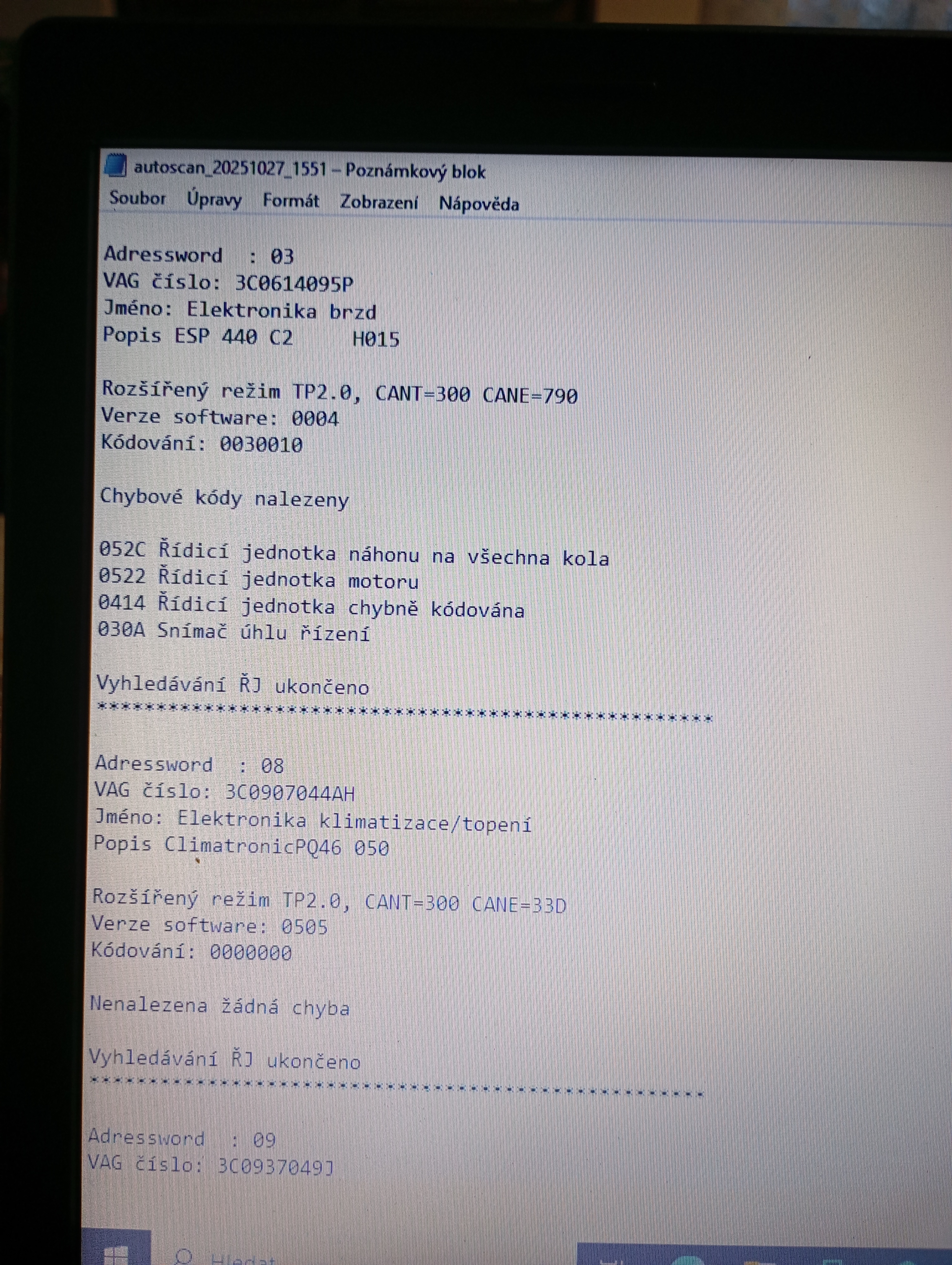

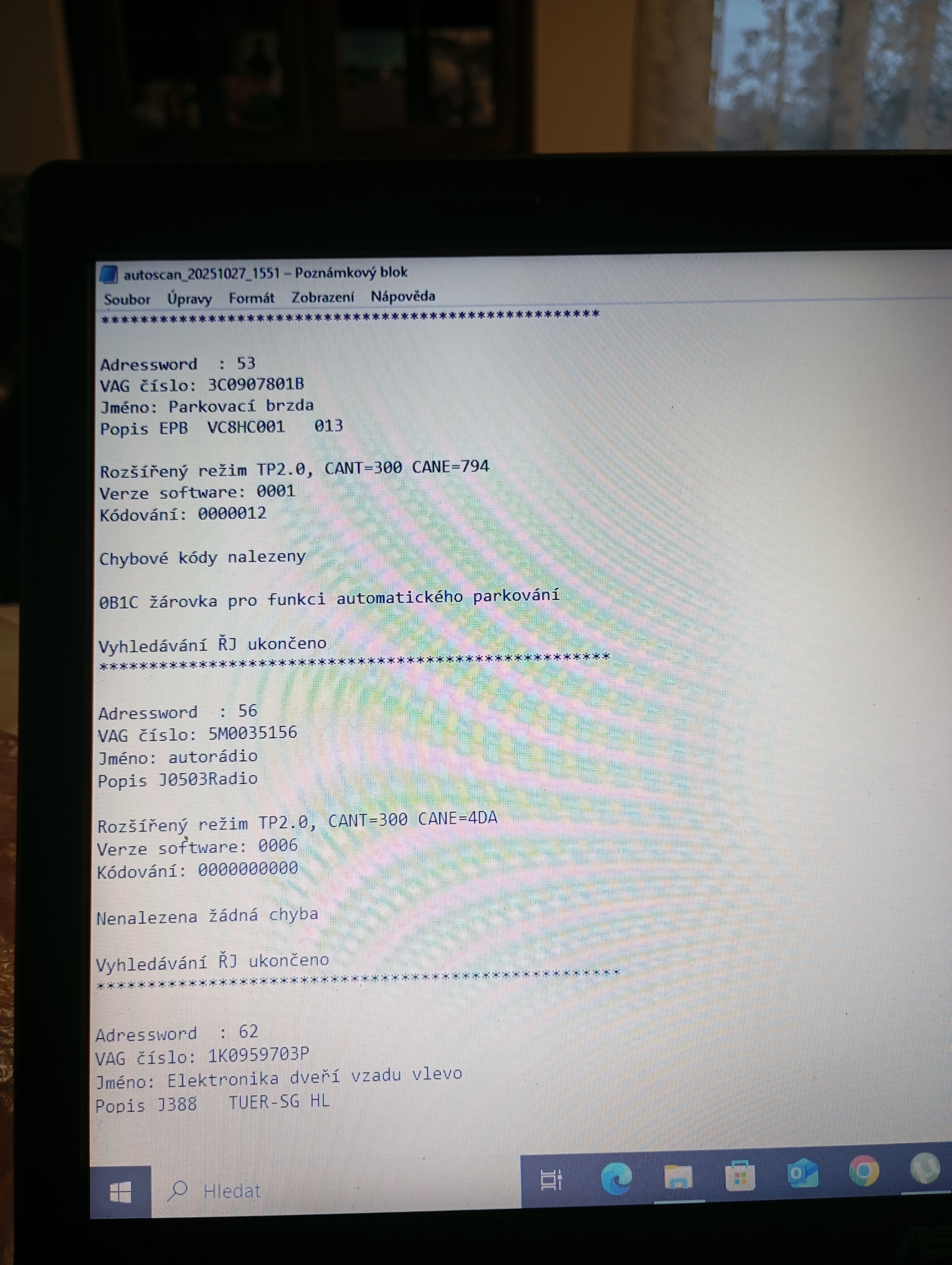

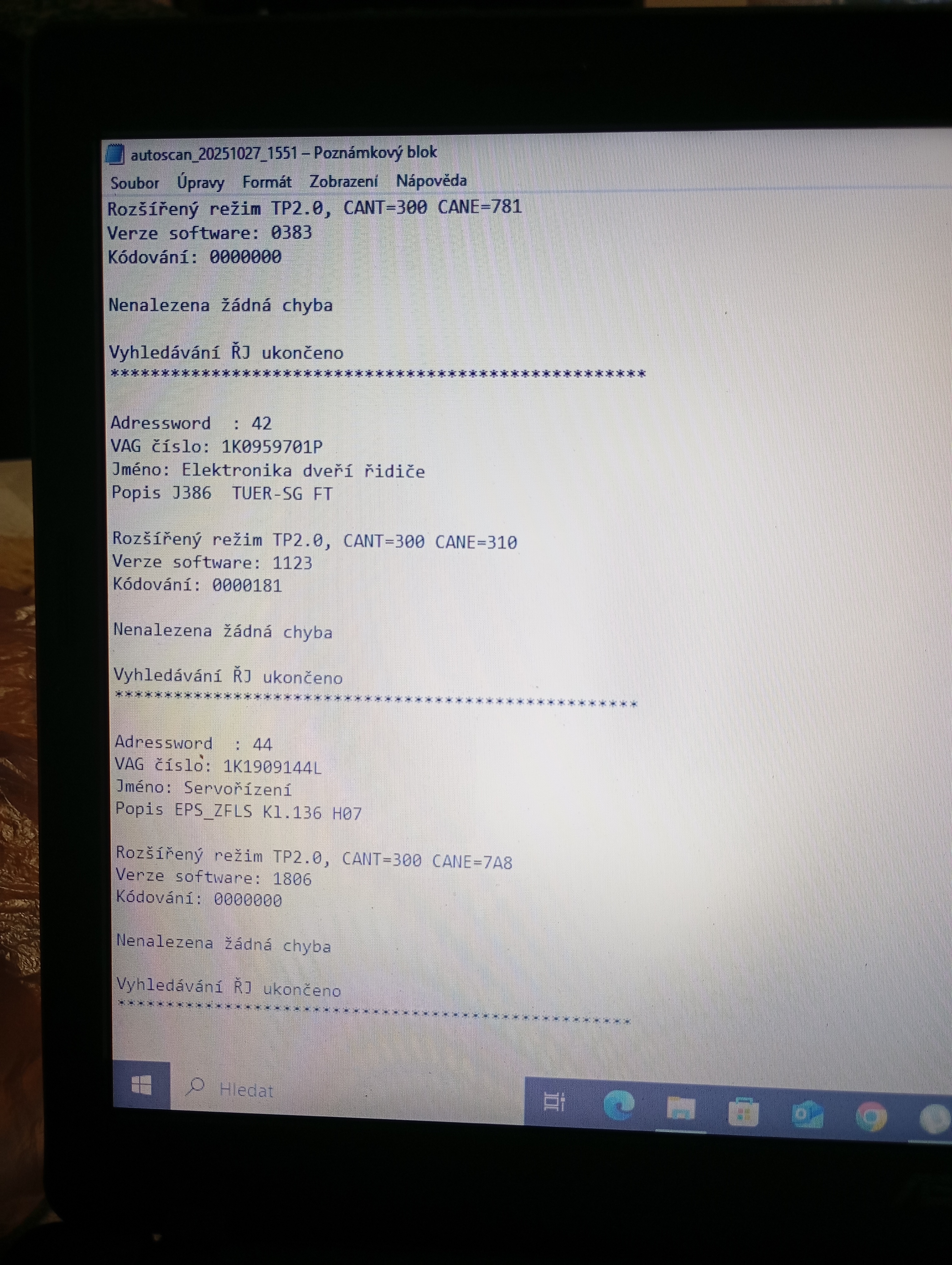

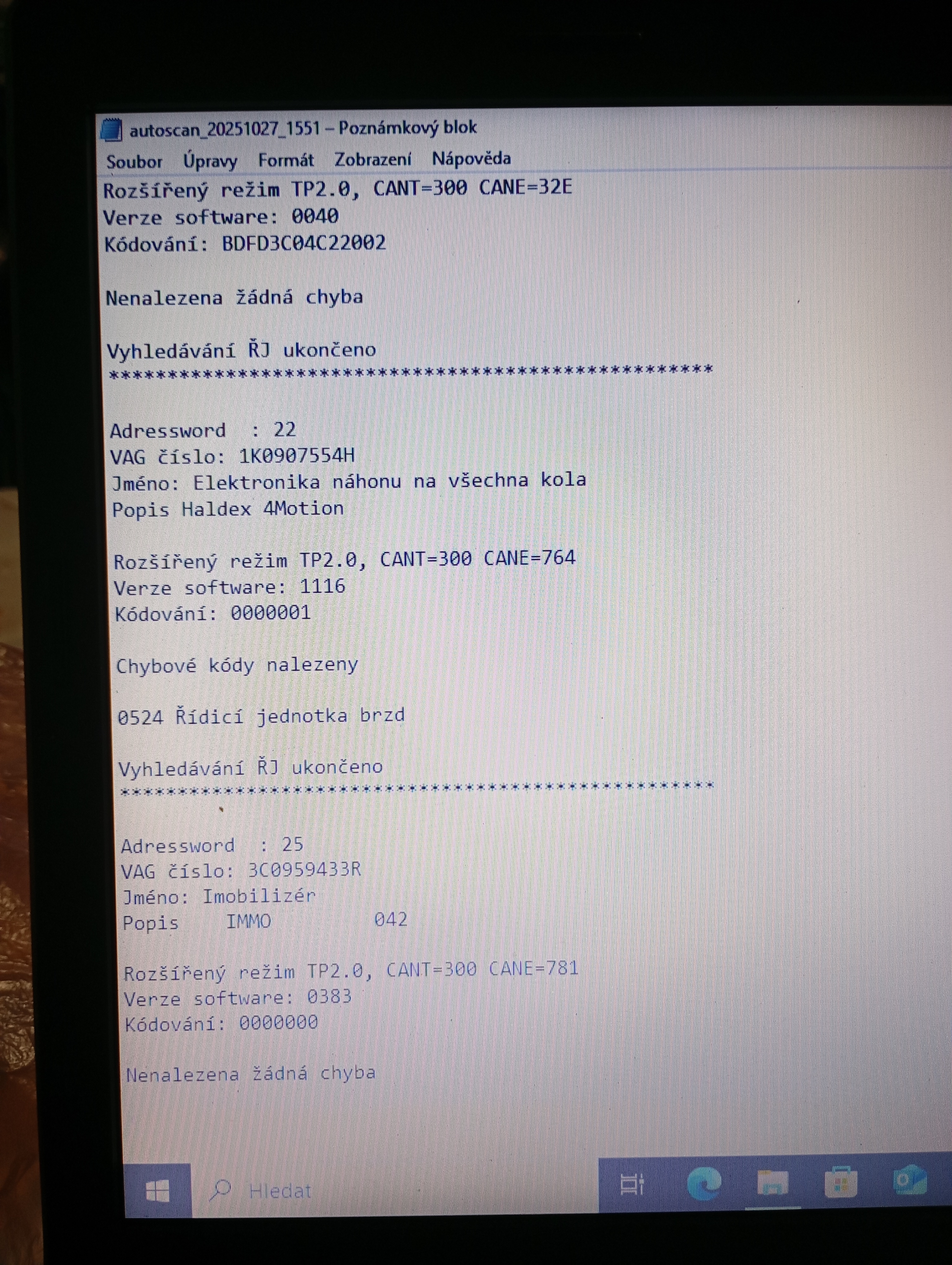

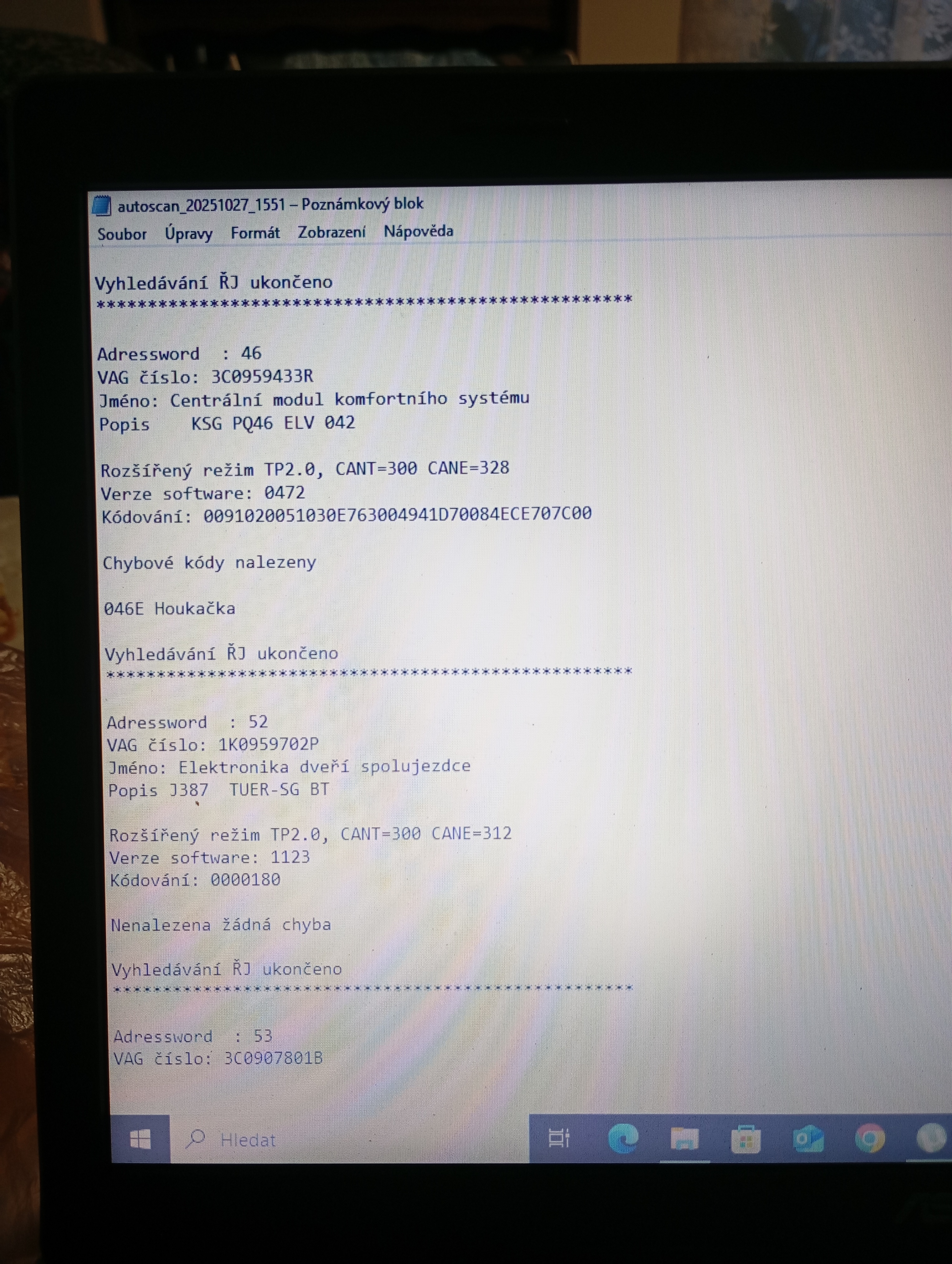

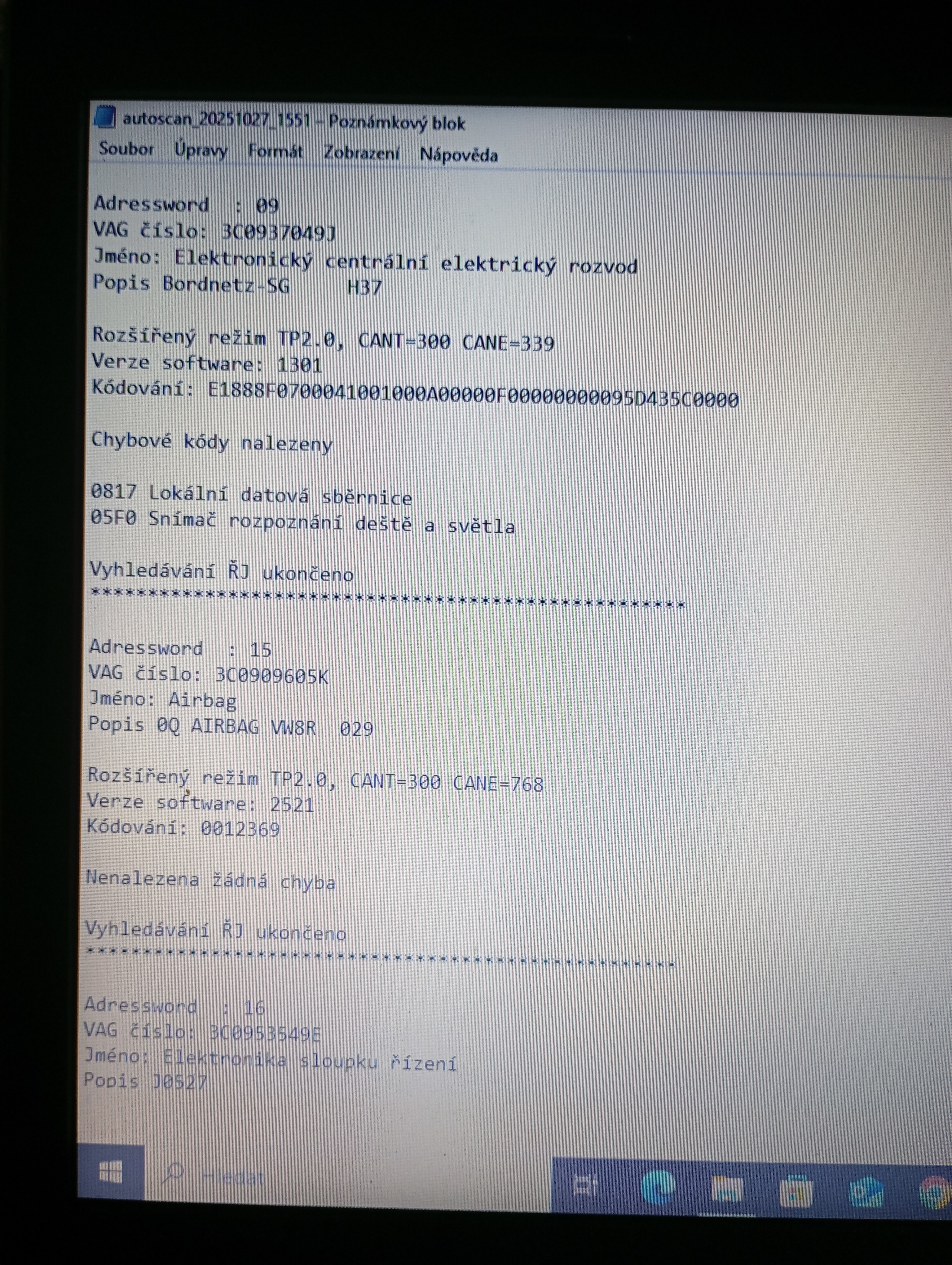

Pošli autoscan
Esteres
Příspěvky: 4
Registrován: 23 říj 2025, 16:03
Bydliště: Nachod
Re: Kodování ABS Passat B6
Příspěvek od Esteres »
Posílám sorry za kvalitu
DOMI
Příspěvky: 163
Registrován: 23 lis 2007, 18:26
Bydliště: Severní Čechy
Příspěvek od DOMI »
0030013
0013626
0013629
Esteres
Příspěvky: 4
Bydliště: Nachod
Tak mám smůlu. Ani jeden kód .
