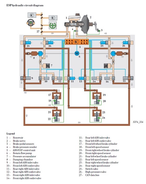

Ty ventily v ABS/ ESP jednotce pro zadek umí potrápit, teď při výměně brzdovky na funkčním systému po vytlačení přes pedál 2dl čisté brzdovky z PZ kola konec a dál ani kapka ... LP kolo brzdí 100% stejně jako druhá větev na obou kolech, pedál tvrdej, nepropadá, směr od PZ brzdiče do kostky průchozí, k němu z kostky nic, bez kostky průchozí ... VAGem odvzdušněno několikrát, beze změny, tak nevím, léčbě jízdou šanci nedávám, PZ nebrzdí a rozborka kostky hydrauliky, tedy hlavně toho konkrétního ventilu skoro nemožná bez znalostí a vybavení... Nevyřešili jste to někdo?
To samý se řešilo třeba tady a pomohla až jiná hydraulická část ...
http://dieselpower.cz/forum/viewtopic.php?t=154457
https://ulozto.cz/!JpKftWxrR/28-octavia ... funkce-pdf

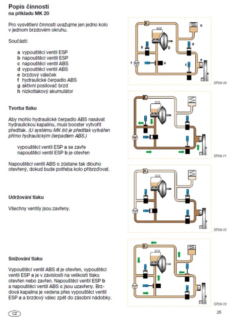

Takže to vypadá na seklej/zarezlej napouštěcí ventil ABS ovládanej cívkou N133, jestli se to neuvolní, tak repase nebo nová kostka ... Ale proč, když je normálně otevřen a zavírá ho až ECU při zablokovaném kole, že by v něm praskla pružina nebo se přidřel pístek?
a ještě lepší diagram a info nejen k ESP MK60
http://www.vaglinks.com/vaglinks_com/Do ... ontrol.pdf
a ty mizerný ventily budou vypadat asi podobně jako tyto, přestožej maj sítka, tak nic netrvá věčně ...

Tak malá rekapitulace, celý tohle martyrium alespoň u mě zavinily poslední tři rychlý sešlápnutí při odvzdušňování PZ kola ... Napouštěcí ventil se nějak zavřel a zůstal zavřenej (síla pružinky nestačila k jeho otevření???), ani opakovaný testy přes akční členy anebo jízda/brždění ho neuvolnili pro směr ke kolu. Před namontěním nový kostky jsem se kouknul na zoubek tý zlobivý, po sundání bloku cívek jsem neodymem ten ventil několikrát otevřel/zavřel, ventil cvakal a prokazatelně začal fungovat na nízkej tlak ze stříkačky v obou směrech. Krom toho jsem zjistil, že motorek pro ty dvě pumpy je u těhle ATE/TEVES jen na těsnění, takže i on jde od bloku opatrně ale jednoduše sundat. Nevím, jestli novější jsou na silikon stejně jako u Bosch, tam bych ho z kostky nesundaval.
Po složení, naplnění kapalinou a namontování kostky zpět do auta jsem pro sichr začal odvzdušňovat s opatrným ale plynulým sešlapováním od LP přes PP, LZ až došlo na to PZ. No a divte se, opět na brzdiči nic ... No co, dáme tu novou, že. Takže před demontáží pro jistotu povolím na kostce přívod k PZ, sucho, první šlápnutí, nic, druhý šlápnutí a kapalina se dere ven ...
Připojeno, odvzdušněno konečně i PZ včetně kostky přes diag, přes akční členy odzkoušeno i PZ kolo a otvírání/zavirání ventilů k němu, proveden jízdní test, vyřešeno.
