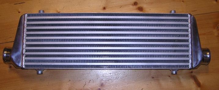

IC už dorazil, jsem nadšenej, vypadá opravdu kvalitně, vzal jsem ten 18cm vysokej, měl by se vejít pod výztuhu, vstup je těch 60mm a vnitřní průřez jednotlivých větví v pohodě přesáhne vstupní průžez, takže to nebude dělat špunt, příští týden dorazí ještě 23cm vysoké, tak můžu taky nafotit, než je odešlu zájemcům.
Jo, jám mám zatím ještě origo IC a ta teplota v delší zátěži jede k 70st, tlačím necelejch 1.6bar, s novím IC to bude 1.7bar.
Vedení už origo nemám, jen tu část co vede z IC do sání, místo té origo plastové trubky co je pod nosníkem (mezi turbem a IC) mám trubku kovovou z 1.8T, je veliká a má klasické hrdla, z té půjdu hadicí do new IC, zpětné vedení ještě vymyšlené nemám, ale vím kde se inspirovat :D

jakej je vnitřní průměr vstupu a výstupu z IC?

Je tam cca 54mm, mám ten samej... čekám na vlídnější počasí a na trubky a kolínka ;)
Kde se dají sehnat nějak rozumně hadice (90 a 45 st) koukal jsem snad všude a Reesha má dobrou cenu, nebo jde to někde laciněji :?
