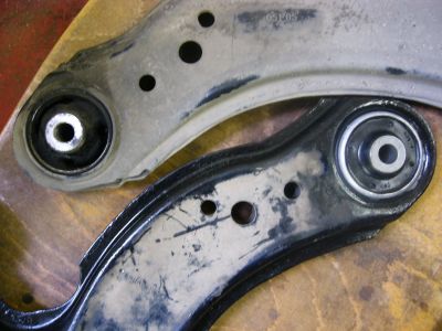

Tak dneska už mně to naštvalo a konečně jsme tam nandal z AUDI TT je to FEBI 26535....
Dvakrát se mi to už urvalo, jednou po škole smyku na Mosteckým polygonu a teď jen po pár svižnějších jízdách cca 10 tis.km :o
Jak to řešíte, powerflex, audi TT nebo něco dalšího???

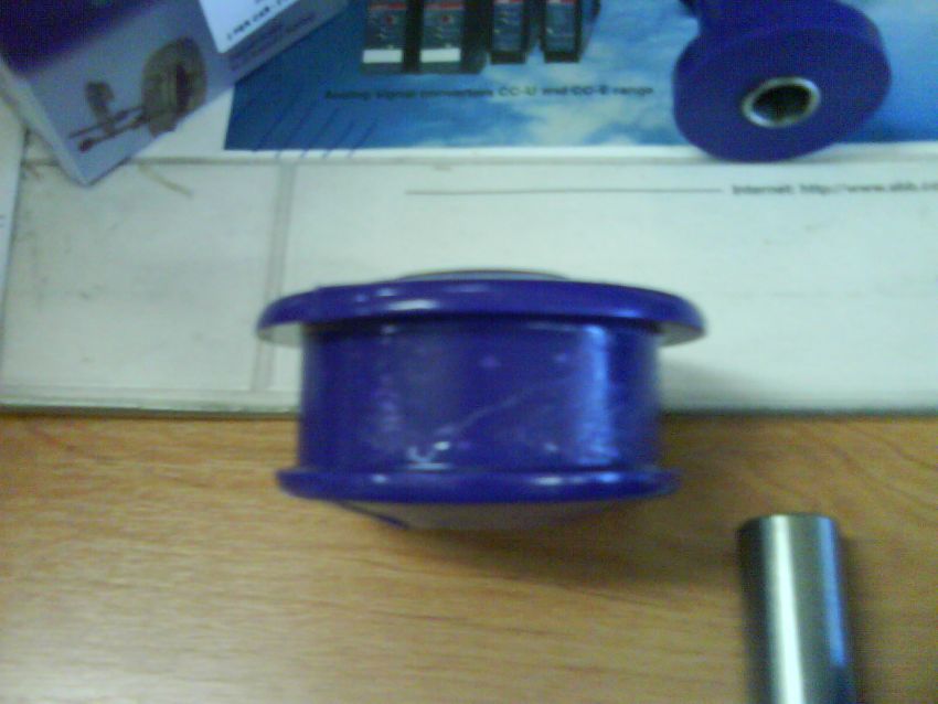

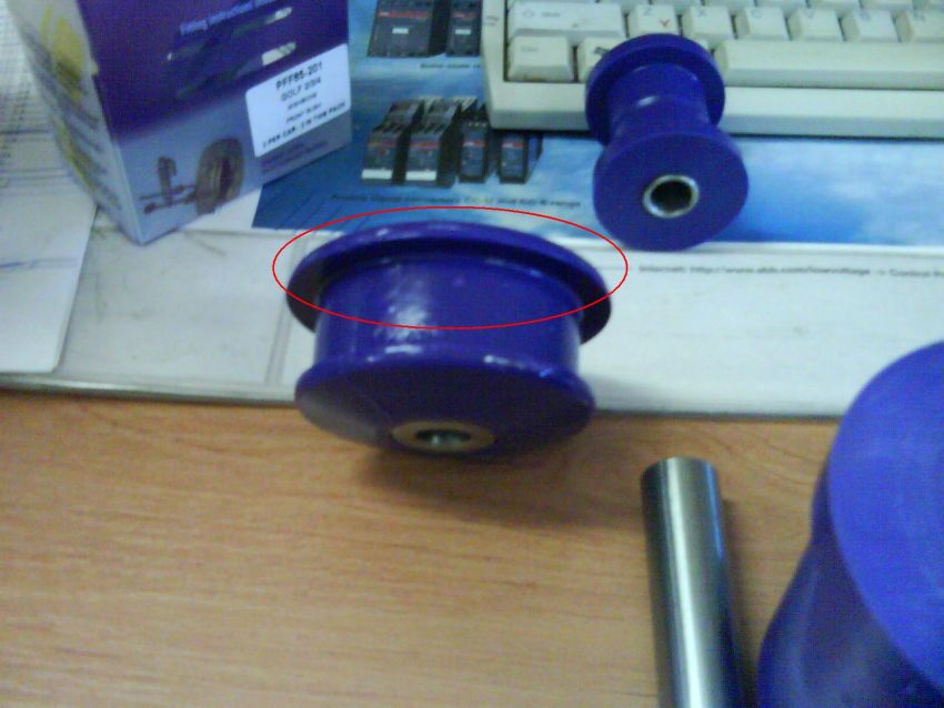

chlapi potebuju radu ted mi dorazily PF ale nejsem z nich moc moudrej hlavne z tech co jsou na ramenech v zadu jsou na jedny strane vic vybouleny nez na ty druhe a nevim jak tam prijdou jestli tim vetsim dolu nebo na horu ? Obrázek
zejtra to jdu montovat a nerad bych seknul ani ve speedpro kde sem si je objednal mi neporadili coz sem cekal ze oni by to asi mely vedet nejlip bohuzel dostal sem odpoved ze je to jen na mem uvazeni :roll: ale podle miho to asi jedno neni jak tam ten silenblok bude zda tim vetsim okrajem na vrsku ramene tedy blize k motoru nebo na opak :| :?: :!:
predem diky moc za radu :)
větší hrana dolu k silnici...
