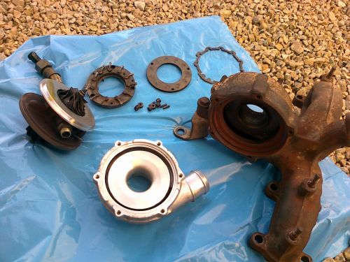

luk.ino
Příspěvky: 121
Registrován: 22 srp 2009, 20:08
Příspěvek od luk.ino »
tady jsem neco nasel

Příspěvek od Čápa »
luk.ino píše:Obrázek
Díky, ale raději bych spíše schematicky...:)

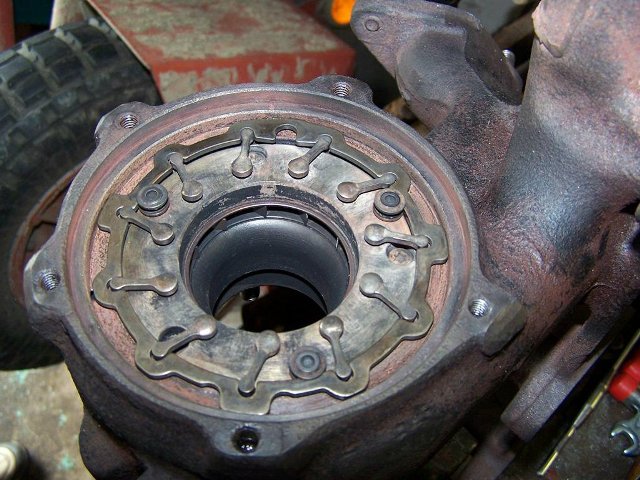

Havlos
Příspěvky: 141
Registrován: 08 črc 2008, 15:14
Příspěvek od Havlos »

Příspěvek od Čápa »
Havlos píše:Obrázek
Tohle je hezký....
