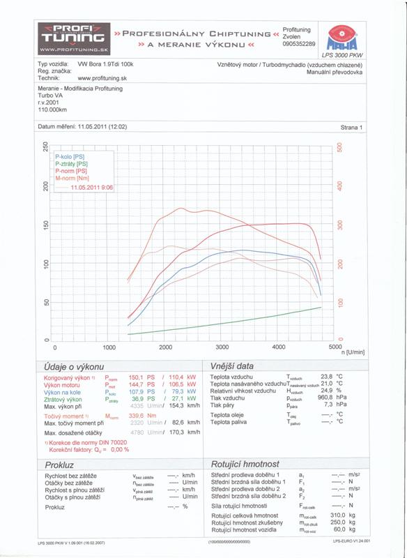

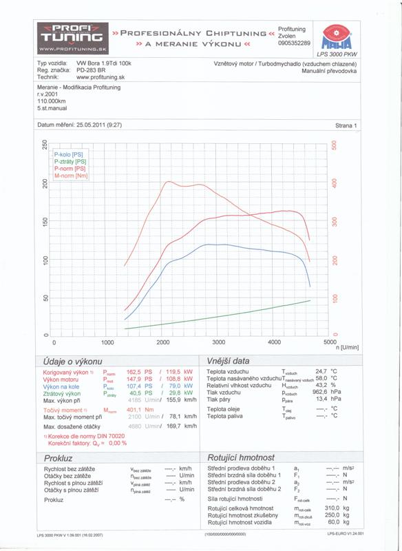

Inak je to séria ATD + VA turbo
Jasne, hovori sa tomu "rychle" konezajac píše:2. "Teplota nasávaného vzduchu" je raz 21 a dnešné meranie 58 °C
Dá sa aj takto "zvýšiť" výkon?
Iba teraz som si to pozrel a porovnal. Čo sa týka dymivosti tak na brzde to nedymilo skoro vôbec.subz3ro_tdi píše:Jasne, hovori sa tomu "rychle" konezajac píše:2. "Teplota nasávaného vzduchu" je raz 21 a dnešné meranie 58 °C
Dá sa aj takto "zvýšiť" výkon?Ale tuto otazku si mal polozit technikovi z profituningu co to meral, ci sa mu zda korekcia 9% adekvatna a nevie odkial sa berie udaj (cidlo vo filterboxe)
Nic si z toho nerob, ja tu mam tiez jeden-dva stare grafy s podobnou korekciou....... kazdopadne pouvazuj nad ucinnejsim IC, aj ten priebeh by bol o cosi lepsi, nehovoriac o dymivosti a zivotnosti v letnych mesiacoch.
Soft je kúsok iný, troška väčší Mk na spodu a maximum je asi skôrIndi píše:Průběh i hodnoty pěkné, ale zrovna PROFITUNING, který zahajil svou kariéru na boji proti podvodníkum, udělá koně na změně teploty jsem nečekal.
Já osobně si myslím, že soft je stejný jako u prvního měření.
