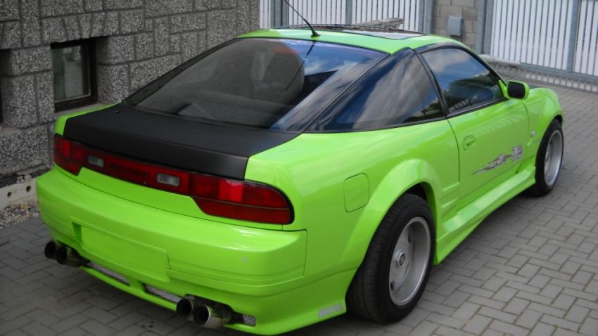

Ale, tak se ti líbí?
mám to trochu upravený...
GO motoru By KENTOYA - výbrus, rozvody atd., repase vodního a olej. čerpadla, kovové těs. pod hlavou, svíčky NGK, Blow-Off, IC, vačka 16DE, repase převodovky, kardanu, VLSD diff, pal.čerpadlo BOSCH 330l/h ,stavitelné KONI, T28 a další nedůležité věci…;-) takže by to mělo mít něco kolem 290 koníků.

200sx sem chtel uz od 15ti a chci ho jako auto na uprav doted ten potencial motoru zadni nahon a toho prosotou pod kapotou... proste uaa na to auto sem ujetej

V základu je to 1.8 T s 124kW, dáse to upravit na zvládnutelných 300 HP, jde to i víc než 400HP, ale je to už neúmerné ceně. A nakonec to auto je už přemotorovaný a výkon už nedostaneš na kola, podvozek už na to nemá atd..
Pokud bys ho opravdu chtěl, dá se pořídit od 40tis do 70tis už trochu poladěný.
Na pardubicku a hradecku je nás asi kolem 15ti co se kolem 200SX motáme ;) Jinak je tady forum 200sx.cz tam najdeš vše :)
