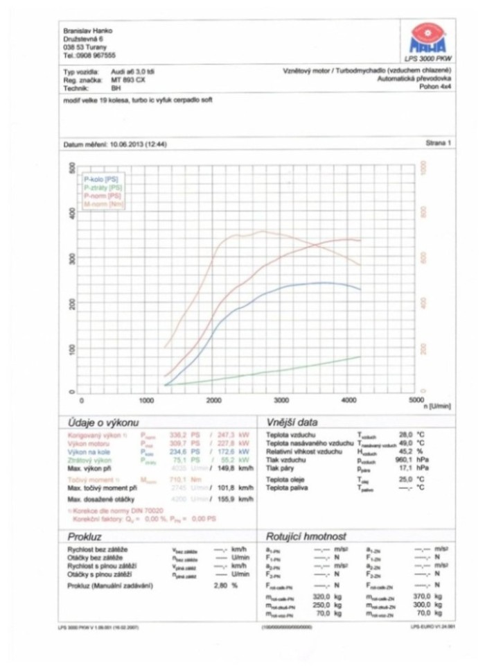

Bohuziaľ už je dosť teplo, keby bol vonka studenší vzduch, je tam o cca 10-15PS viac... Inak už davnejšie som si všimol, že pri vkladani obrázkov musím dať oveľa menší rozmer, ako je maximálne určené... Potom su neostré fotky

modif velke 19 kolesa? (noteeth)
na tu teplotu vzduchu tam mas zapnutu korekciu, nemyslim ze by to malo byt este vyrazne vyssie ;)
inak trochu som teraz v pomykove... podla SPZ sa stale jedna o toto auto, nie?? osobne mi to predtym prislo priebehom vykonu krajsie...

Ano, tych 315k bolo este s malymi originalnymi coolermi. Prevodovka mi už trochu šmýkala a malinko vibruje menič, može byt aj kvoli tomu. zajtra ju rozoberiem, dam komplet na všetky stupne nove lamely a novy menič. takisto dam drahší lepší olej Lifeguard Fluid 8 (namiesto Fluid 6) a adaptujem to jszdou cez VAS na tento olej.Tie kolesa su preklep, su to S6 kola 255/35. Ziadne modifikovane (LOL)

hriala sa mi aj voda a dajako to divne vibruje pod vykonom. tak netusim co sa deje a nechcel som to ujovi lubovi zabit na brzde

Takze vymenena hriadel Drive s košmi 3 a 4, takisto lamely, koše boli fialove a lamely spalene čierne. Takisto vymeneny menič, dany iny typ oleja Lifeguard Fluid 8 a adaptacia cez VAS.
