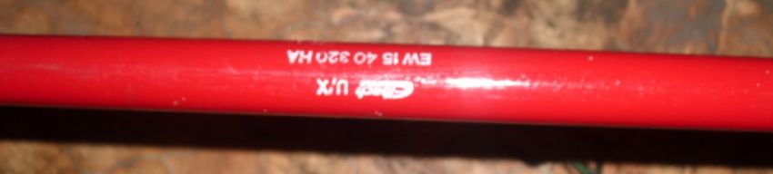

Vici
Příspěvky: 7585
Příspěvek od Vici »
tak jsem ten prevít koupil, tak vyzkouším co to udělá :-) (LOL)
