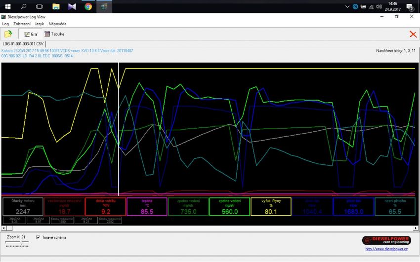

Myslíte si, že je dle grafu vše vpořádku???
Jedná se o škoda octavia 2 2tdi motor bkd
Najeto 255000 kmObrázek

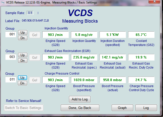

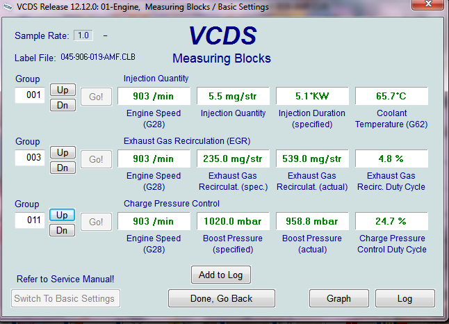

Dobry den, mozete mi prosim skontrolovat vahu vzduchu?
Je to motor AMF, VW polo 2001 1.4TDI 3 valec
Vyhadzuje mi chybu:
1 Fault Found:
16485 - Mass Air Flow Sensor (G70)
P0101 - 35-10 - Implausible Signal - Intermittent
Readiness: 0 0 X X X
Vaha vzduchu na volnobeh
Vaha po pridani nad 3000 otacok a vrateni spat na volnobeh.

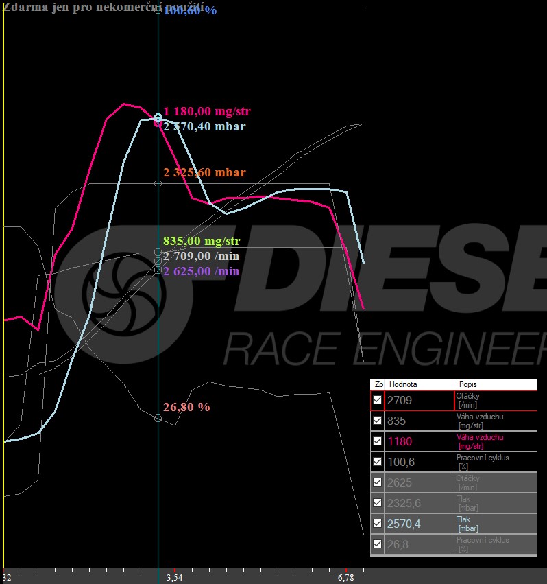

Viděl jsem tvůj log. Problém je v tom, že jsi měření prováděl v režimu rozšířených měřených bloků - takové měření neumí starý LogView zobrazit.
V nové verzi LogView, který bude vypuštěn na začátku července, to již půjde bez problémů otevřít.
V případě tvého měření jsi použil nevhodnou funkci (rozšířené m. bloky) a zbytečně jsi se okradl o vzorkovací frekvenci a dokonce některá důležitá data!
Pokud půjdeš do standardních měřených bloků, nastavíš pouze logovat kanál 11, získáš dvojnásobnou vzorkovací frekvenci a ještě více informací než nyní (uvidíš to samé a k tomu ještě % střídu na ventilu N75).
Standardní měřené bloky najdeš hned pod tlačítkem "Fault codes", v první svislé řadě v řídící jednotce motoru.
Nevím co přesně hledáš, ale doporučuji začít logováním bloků 1/3/11.
