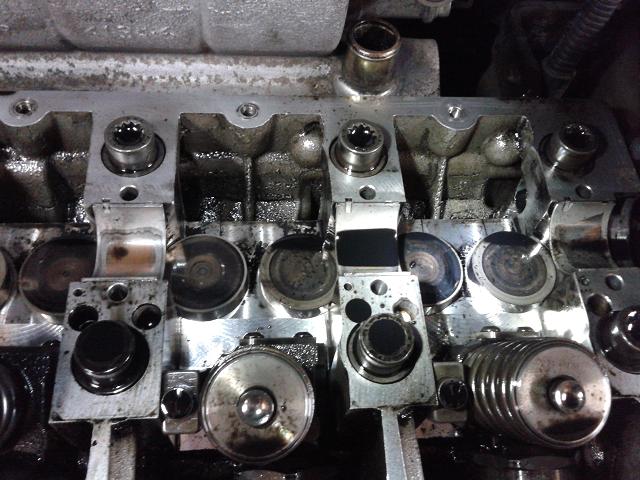

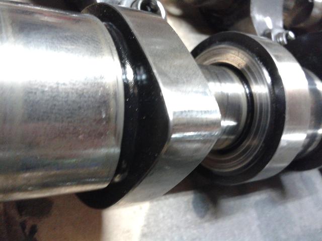

poškozený vstřik + zdvihadka+vačka passat 3C5 77Kw r.v.05
Mikytdi
Příspěvky: 467
Registrován: 26 led 2007, 17:55
Bydliště: Litvínov
Příspěvek od Mikytdi »
auto ma najeto okolo 290 tis ale přesnou příčinu neni nikdy schopen říct,nejdříve to začalo tím že to nechtělo po ránu startovat, potom během dne bez problému. Na Pc se žádna chyba neukazala tak se sundal kryt vačky a našlo se tohle všechno,přitom před cca 1,5 rok hlava z nějaké části byla dělana od původního majitele v servisu..Fakt se to ted sere.. uvidime co dál,zkusime změřit tlak oleje... nevite jake by měli být hodnoty na manometru?

Příspěvky: 7580
Příspěvek od Vici »
velmi pravděpodobná příčina vydření vačky - únik tlakového oleje tady tudy http://dieselpower.cz/forum/viewtopic.php?t=61814
když se to neopraví, můžou se měnit vačky a zdvihátka stále dokola. nejlíp ty zátky vyhodit a místo nich to zavařit

misoVW
Příspěvky: 8061
Příspěvek od misoVW »
riesil som to na viac motoroch, vzdy tam bol Castrol (zeby nahoda?), na jednom boli vypadnute zaslepky olej.kanala.

pasa
Příspěvky: 486
Registrován: 10 led 2008, 10:20
Příspěvek od pasa »
V tom držáku je klasucký ventilek s pérem,štelovat se nic nedá.
