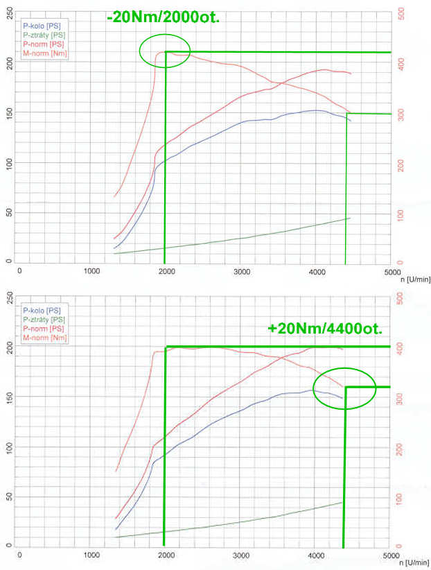

Dnes som si cosi vsimol a davam vam na zamyslenie... teoreticky to ovladame vsetci, ale ze by to bolo az take jednoduche?
Asi len ciselna nahoda... alebo? (noteeth)

větší krouták ve vyšších otáčkách = vyšší výkon :) nebo tedka nějak nerozumím :D

@Jayson: nazornejsie som to uz urobit nevedel, je mi luto :)
proste a jasne, znizenie hranice max. krutiaceho momentu o 20Nm viedlo k adekvatnemu zvyseniu jeho hodnoty v max. otackach
mozno je to dane kompresorovou mapou, az taky mudry zase z toho nie som, ale mna prekvapila ta presnost :)

rege245
Příspěvky: 192
Registrován: 08 kvě 2008, 11:06
Bydliště: PresoVW (Sk)
Příspěvek od rege245 »
nebude to zmenou vzduchoveho filtra?

Nevím jestli to BH psal tady, ale říkal, že měl ještě rezervu na turbu, tak ve středních otáčkách trochu přidal, proto se ten krouťák drží.

@rege245: vylucene to nie je, ale nemyslim si....
@Jayson: pisal som to tu ja ze sa pridavalo 0,05baru v 3500 otackach... ale tu sa jedna o hodnotu v 4400 ot :)
chcelo by to urobit este upravu s 380 Nm a odmerat... a mali by sme jasno

je tam 168 g/s vzduchu pri tych otackach... zamyslajte sa

BH motor píše:je tam 168 g/s vzduchu pri tych otackach... zamyslajte sa
Neco pro uvolneni:
Pro ty, kteri se zamysleli a prisli na to, ze je to 10,8kg/min. nebo 604,8kg/hod.: zamysleli jste se dobre, ale jinak, nez bylo ocekavano (LOL)

Může mi to někdo vysvětlit? Protože nechápu co tím BH myslel :)

@Jayson: BH dal hodnotu z kompresorovej mapy svojho hybridu, kolko gramov vzduchu je schopne dodat pri 4400 otackach.. asi caka ze si dopocitame teoreticky krutiaci moment ktory sa da dosiahnut... vtipny je, chalanisko :kol1:

tak to pak ano :) díky

V oktobri prebehlo kontrolne meranie po roku a pol...
Zmeny oproti predoslemu meraniu:
- katalyzator nahradeny prechodovym tlmicom (nejaka prvovyroba z koncernu KIA)
- papierova vlozka filtra vzduchu (nejaky FRAM)
- vymena zotrvacniku + prtilacneho taniera za set zo SAG 96/110kw
a jemna "uprava" nastupu krutiaceho momentu ;)
V dobe merania nefungovali na brzde korekcie a meranie prebehlo na letnych 17" kolesach za vydatneho pouzitia WD40 (zial)... hodnoty pri standardnych 3,5% DIN 70020: Vykon motora 205,7ps, krutiaci moment 441,5Nm
