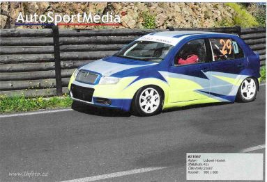

Obrázek to dyk

Příspěvek od dyk »
KRASAVICE TO JE UZ ALE MYSLIM DRUHA,TA PRVNI DOJEZDILA V JIRETINE
