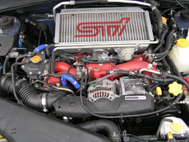

takze jsem lama a amater, ale uz tady ty egr ventili ctu ponekud dlouho, a furt si nevim rady. kamos mi radi, ze to nemam zaslepovat, vymyslel mi jine reseni a chci aby jste mi ho nekdo zhodnotili.
mam to samozrejme poblity olejem, coz je duvod k reseni, otazka je takova, kde se olej bere??? v sani, bud z vydechu motoru a pak este z vyfuku ze spalin, to je jasny, ne? takze kdyz vyhodim vydech ze sani pryc a zaslepim spaliny z vyfuku, co se bude dit? podle me nebude mit co zasirat egr ventil. samozrejme do egru si misto spalin z vyfuku natahnu vzduch ze sani nebo si tam dat na hadici este nejakej malej kn filtrik at si egr bere cistej vzduch.
este je tady ta otazka s vahou vzduchu, to uz jsem nedaval pozor a musim se na to este jednou zeptat - kamos rikal, ze kdyz se to zaslepi, tak vam to nemuze spravne chodit - bo tam nejsou spravne hodnoty nasavaneho vzduchu pri plnem vykonu - na to se poptam este
a nakonec teda hosi mi nerikejte, ze tema dirkama v egru jak z toho chcije ten olej, ze tam utika tolik tlaku ze sani, ze to poznate, podle me je to nula nula hovno, ale nemeril jsem to, vic se si myslim ztrati tlaku v icoleru, bo je u octavek zasitej nekde v blatniku a neni nikde na naporu vzduchu --- jak to ze vseci zavodaci nebo seriova subaru maji poradnej vstup na kapote??
ale rikam ze jsem lama co temu prd rozumi, toz tak
este to pozjistuju, treba to zaslepovani neni zas tak dobra vec...
serou me motorkari s dalkovema svetlama, bandit power
OťasTDi
Příspěvky: 4949
Bydliště: Děčín
Příspěvek od OťasTDi »
intercooler (mezichladič stlačenýho vzduchu) u oktávie není v blatníku ale před chladičem.ten nádech u subaru je pro sání.když zaslepíš egr záslepkou a u někoho kdo chipuje auta nezměníš soft,tak se samozřejmně budou do řj zapisovat chyby.váhou bude protékat více vzduchu.u starších tdi to kromě výpisu závad nepoznáš,novější už řvou na displeji nápisem EMISE DÍLNA.Olej se ti do egr dostává odvětráním vačky a nebo prosakujícím turbem.já jsem egr a sání vyčistil (sazí tam je fakt hodně) a nechal být,ale to je jen moje rozhodnutí.někdo se tu ptal jak s emisema,tam je to v pohodě.pokud to někdo udělá tak,aby nebylo poznat že je egr off,tak jejich měřením to nezjistí

no jasně, olej jde z odvetravani a z turba, to jsem si ujasnil spravne, dik.
este o tom musim o vsem popremejslet, ale tve reseni se mi libi. nejak tak to udelam taky. akorat interculer teda pred chladicem rozhodne nemam, pred chladicem nic neni a kdyz jsem delal rozvody, tak jsem ho mel venku abych se tam lepe dostal - teda ty hadice. mozna ze novejsi octy ho maj jinde.
s tema subarama to nevim jiste, este jsem zadne nevidel, akorat jestli premyslim dobre, na co bych potreboval na kapote diru - napor vzduch do sani, kdyz mam turbo?
diky za odpovedi a rady
OťasTDi
Příspěvky: 4949
Bydliště: Děčín
máš pravdu,jsem si to popletl s jiným autem.Intercooler u oktávie je v pravém předním rohu.veřejná omluva :( subaru se mi dostalo do ruky,když jsem mu montoval tažné zařízení.zajímal mě motor, tak jsem si ho prohlédnul.motor byl ale atmosférák.pod kapotou byl airbox,ale teď jsem zapátral na netu a u přeplňovaných je tam opravdu intercooler,takže evidentně,když jsem psal ten přízpěvek,tak jsem neměl dobrý den.takže ještě jednou omluva a předchozí přízpěvek beru zpět (LOL)
