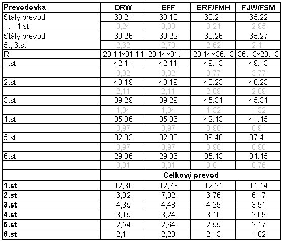

dovolil som si mensi sumar 6-rychlostnych prevodoviek z VW koncernu...
EFF je nakoniec najkratsia (crazy)

calibrator
Příspěvky: 170
Registrován: 28 pro 2010, 01:34
Bydliště: Ba - SK
Příspěvek od calibrator »
Prosim ta. je ten zdroj tvojej tabulky vierohodny ?? pretože zhananm prevodovku FJW , a podla tvojej tabuky je stejna ako FSM.. teda tym padom by sa mi lepšie zhanala prevodovka s rovnako dlhymi prevodmi ako je FJW ..

tuner
Příspěvky: 2767
Příspěvek od tuner »
EFF je o 3% kratsi nez FMH, coz neni o moc, pri 3000ot/min na 6q je to 5km/h
