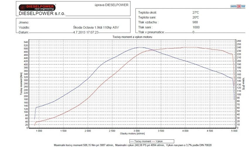

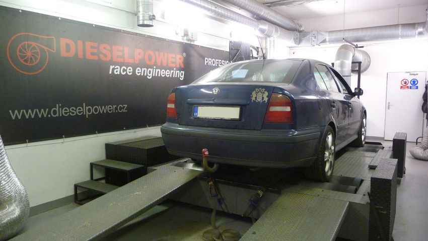

Skoda Octavia 1.9TDI 110PS to 240PS @ 508Nm DIESELPOWER
Příspěvek od JasteR »
Race 520, 12mm hlava, turbo GT2260, větší intercooler, větší sání, EGR Pipe Kit, výfuk 63,5 s tlumičem, podávací čerpadlo, optimalizace ECU DIESELPOWER

taková mrcha nenápadná tyjo :?

Zrovna jsem si říkal to stejné... nenápadná oktávka co vysmrká dost papírově silnějších aut.
Proč je ten krouťák tak pozdě?

no, max krouťák sice až ve 3000, ale už ve 2000 to má cca 310Nm, to není zlý zas tak...

MirekX píše:už ve 2000 to má cca 310Nm, to není zlý zas tak...
...ked to meras od 1000 ot. na brzde, na ceste to asi tych 310Nm v tych ot. mat nebude, kazdopadne cisla velmi uctyhodne... po dlhom case opat nejaka silna rotacka ;)

No zrovn 535d asi né,ale je to jak píšeš..Nevýrazná,jedna z prvních oktávek... i ta barva (rofl) no prostě SUPER! jako já bych ji asi nechtěl,ale dokážu si představit,jake úsměv má teť majitel,když s ní jezdí :)

Asi to pozaduje vyssi otacky ale na rotacku myslim hodne slusne a v kombinaci "sleeper look" to muze byt opravdu znacne prekvapujici, coz je presne styl, ktery vyznavam.
TDI tech píše:ked borcovi v 535D vytrie kocura :D
... tak to ani te nejslabsi, nezapomen, ze dulezitejsi, nezli dosazena maxima je prubeh a ten je u 535D pri vsi skromnosti ohromujici.

Taky by me zajímal HW.
Mam tedy 350nm při 2000ot, ale max ne tolik jako toto.
