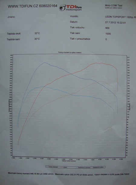

Taky vám představim svůj povoz. Je to 2003 ARL, mám ho dva roky, dovezl jsem si ho sám z DE. Původně jsem s ním nechtěl nic dělat, jen jezdit, ale občas mívám takový tunerský návaly, takže co je jiný:
TdiFun
312 + 256 mm
HDS + sachs nový kit
cupra silentbloky v ramenech
EGR off + kat on
cupra lízo
vystřelovák s kufrem ;)
Jinak se snažim auto držet co nejvíc v origo stavu, poslední můj nával zapříčinil koupi FR kol a komaxit do lesklé černé.
Z nutných oprav jsem měnil pouze spínač brzd. světel pod pedálem. Z oprav pro můj klid - repas brzd, nové gumičky, pístky, komax, nové desky i kotouče vepředu i vzadu, uložení stabíku, kuláky, horní uložení tlumičů, vyčištěná a seřízená turbína, nový ložiska vepředu, olej v převodovce, atd..
Jezdím na ONO bez biosložky ( mam to v místě ) a důsledně VIFuju. Olej co 12 000 km i míň, prostě mazel..

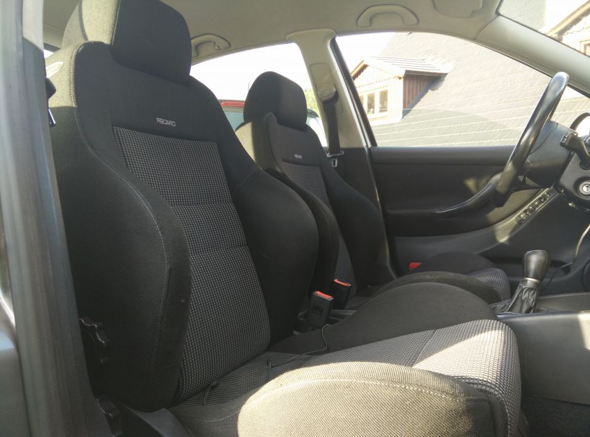

Dnešní nával tuningu ;)
Nejsou úplně top jak jsem chtěl,ale zas nakonec po rozčalounění,docpání a narovnání a hlavně deratizaci nevypadaj úplně nejhůř..

a cim si to docpaval?potrbuju poresit sedacku ridice pac uz je prosezena:)

Nazdar, já docpávat zborcenej spodní bolster ( bočnici ). Klasicky se to urvalo z kostry. Tuhej molitan, ostrej nůž, lepidlo a technopáska.. Přemejšlim ale o koupi celýho molitanu 1J0 881 375 p, nebo zkusim u čalouníka vyzjistit, co používaj oni na dopěnění těhle věcí..
