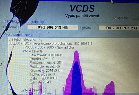

Fotka z diagnostiky :)
Na prehrati a vlozeni noveho DPF cekam, ale bojim se, aby nebyl problem jinde.

su zmazane dtc v riadiacke..
