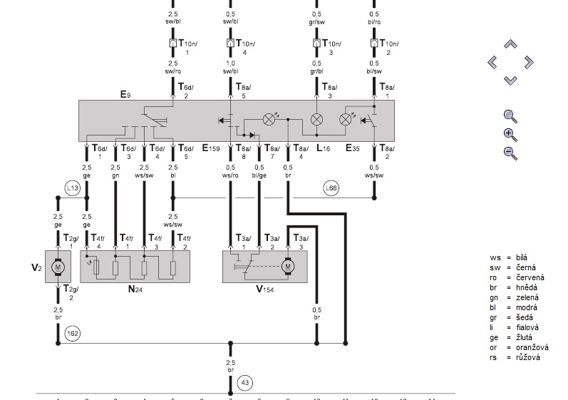

Na ten prvý stupeň sa ti aj točí motor ventilátora kúrenia?
Tlačítko klimatizácie je napájanie z rezistora prvého stupňa. Ak je rezistor prepálený, robí to presne toto. Z ostatných rýchlostí sa nedostane napätie na tlačítko klímy.

Kluci pise ze ventilator do kabiny funguje len na 2,3,4 stupen vypne klimu ale ventilator do kabiny normalne fuka. Tady nebude problem v predradnych odporoch ale niekde inde. Uz som raz takto riesil u manualnej klimatizacie panel ovladania lebo tady je tlacidlo na zaputie klimy napojene na ovladanie rychlosti ventilatora. Pokial ventilator vypnes na 0 a tlacidlo AC je zapnute klimu vypne
