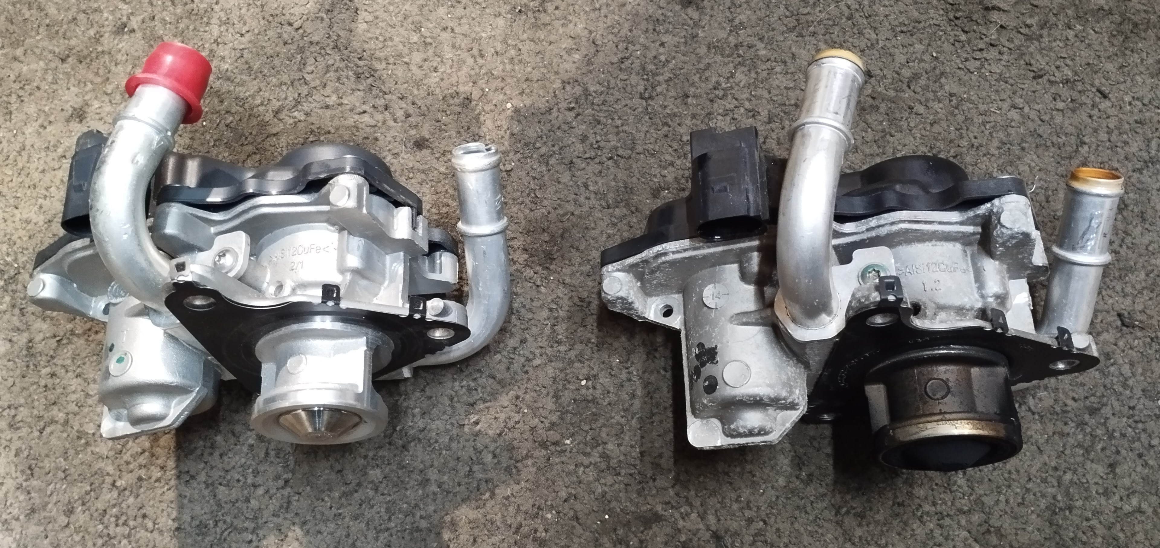

Myslel jsem si , že jsou k.o. vstřikovače a proto houpe volnoběh , smrdí to a zanáší se DPF , tudíž jsem koupil sadu nových originálních vstřikovačů VW, ihned po jejich montáži a nakódování auto přestalo smrdět ,ovšem volnoběh houpal stále stejně a regenerace stále po 100 km. Udělán kontrolní LOG během jízdy a probíhající regenerace, tam zjištěn velký protitlak před DPF a to i po ukončené regeneraci ukazuje 20 mBar.  Tudíž zřejmě asi plný filtr , tak jsem nechal DPF vyndat a vyčistit mokrou cestou v DPF.CZ. Ovšem po vyčištění a namontování ( vše dělala ona firma) stále protitlak DPF 20 mBar po regeneraci , stále regeneruje po 100 km , defakto čištění DPF nevedlo vůbec k ničemu. Pan servisní technik na DPF.CZ říkal , že to vše má na svědomí vysokotlaký EGR na sání motoru a ať dám nový. Tak dnes jsem EGR vyměnil ( nový originální EGR VW ) udělala se adaptace , k tomu se vyměnilo čidlo diferenčního tlaku ( též nové origo VW) též se naadaptovalo a samozřejmě se vůbec nic nezměnilo. Opět vyhozené peníze a problém protitlaku DPF a častých regenerací a houpajícího volnoběhu stále trvá. Dnes kamarád ( mechanik) ještě nastavil ve VAGu množství popílku na 20 gramů, jak jsem se zde na foru dočetl , DPF.CZ dala popílek samozřejmě na nulu po vyčištění filtru.

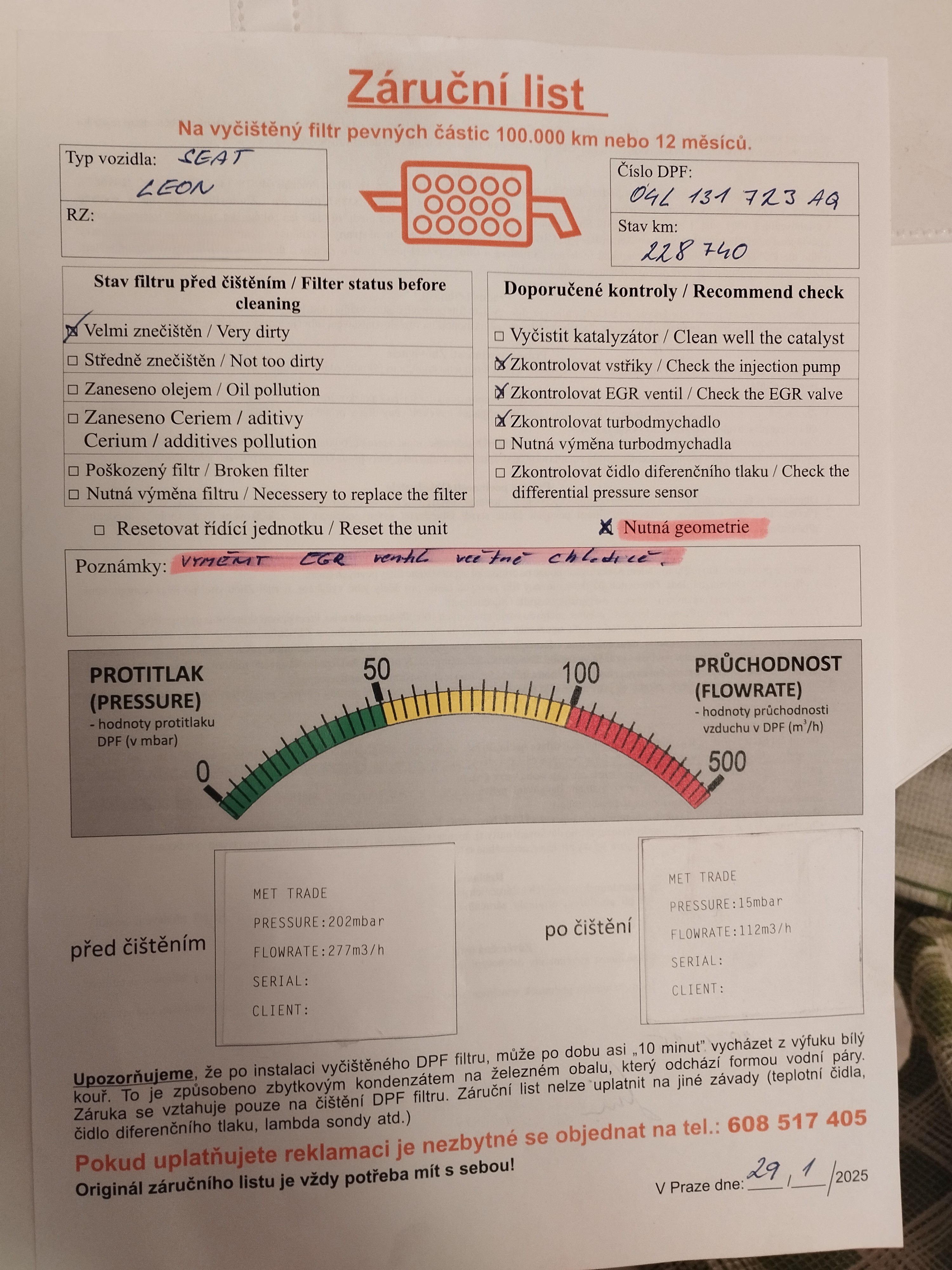

				Tak snad ti dali protokol o cisteni,kde jsou hodnoty pred a po z jejich masiny.
Neni zajebany chladic egru ?
				Re: Leon 2.0 TDI 135 kW CUNA - časté regenerace + houpající volnoběh
				Napsal: 18 úno 2025, 20:08
				od MarfyE34
						- IMG_20250129_180918.jpg (1.78 MiB) Zobrazeno 2135 x
			 Ano jakýsi protokol jsem dostal , ale zajímavé je , že tlak před DPF byl před čištěním dle VAGu 20 mBar a po čištění byl stále 20 mBar , čidlo diferenčního tlaku vyměněno a stále 20 mBar . Technik mě řekl , že mám stoprocentně v háji vysokotlaký EGR a ten to vše způsobuje. Ten jsem vyměnil a nic se nezměnilo. Proto firma co DPF čistila přistoupila k opětovnému vyčištění. No jsem zvědavej jak tohle dopadne. A myslím si , že ten kolísající volnoběh s tím beztak souvisí. Jo a nízkotlaký EGR dle DPF.CZ mám v pořádku , nevím jak ho kontrolovali ale prej ten je ok.

				Škoda že zakládáš nové téma zeptej se prosím na ten protokol co ti dali proč je na porovnání před čištěním tlak a jinej prútok vzduchu než po vyčištění to je přeci na porovnání uplně kničemu.Přeci pokud chci něco porovnat musím mít stejný průtok vzduchu a pak mohu porovnat tlak stejně jako to děláš na autě pokud vím že je na volnoběh při zavřeným egr 20 hpa protitlak tak nemůžu říc zákazníkoj že teď už je 10hpa a vím že je egr otevřenej to nedáva logiku.
				Napsal: 18 úno 2025, 21:26
				od MarfyE34
				Přesně to mě taky zajímá, proč má filtr po čištění dle protokolu menší průchodnost . No zeptám se na to, 25. Února tam jedu. Nové téma jsem založil proto, aby celý název a popis byl srozumitelnější. "Geo" nevíš prosím jak moc tohle vše dokáže ovlivnit i ten nízkotlaký EGR co je přišroubovaný přímo na DPF ? Když už mám vysokotlaký nový tak mě zajímá jak moc ovlivňuje regenerace a volnoběh ten nízkotlaký. Díky.
