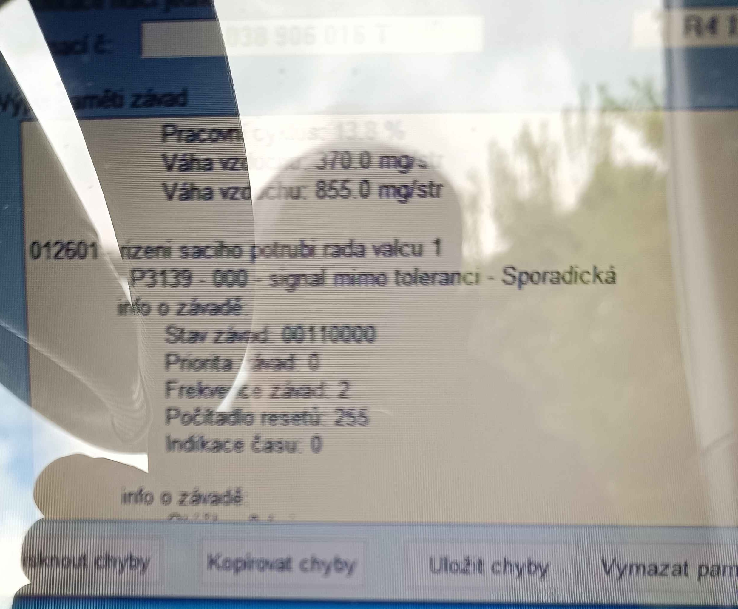

Kluci chyby tam jsou :
1. žhavička na prvním válci (vyměním, není problém)
2. 005215 průtok vzduchu při regeneraci - příliš velký
3. 012601 řízení sacího potrubí - signál mimo toleranci
svítí obě žluté kontrolky - nevím, co s tím. díky
T5 a.jpg (2.24 MiB) Zobrazeno 1430 x

Ľudkovia dávajte sem komplet celý výpis chýb. Uložené prevádzkové údaje pri vzniku chyby vedia často naviesť na vznik problému. Ak ich máš Oťas, daj ich sem.
Ak ti to hlási problém so škrtiacou klapkou, tak tá nasledne môže spôsobiť chybu prietoku pri vypaľovaní DPF. Tá klapka sa totiž pri vypaľovaní priviera.

Počkej passione, ale to je celé kromě žhavičky na prvním válci...nebo jak to myslíš? Jestli je kuchlý netuším, ale asi jo, ale teď to cuká a rozsvěcí kontrolky....a to chce paní vyřešit, aby mohla jezdit

Myslím ten text pod "Info o závade". Sú tam uložené hodnoty z čidiel a stavov, ktoré prislúchajú k dannej chybe v čase jej vzniku. V angličtine je to freeze frame.

Jo takhle, no tak foceno mobilem, lepší nemám

A jinak by někdo nevěděl? Odchází ta klapka? Nebo může se nějak zaseknout? Nemůže být nějak do toho zamotaný nefunkční EGR? A co to škubání, způsobila by to nefunkční klapka?

Tak si klapku zkus v akčních členech jestli chodí a uvidíš jestli zadrhava nebo nedojede na konec.
