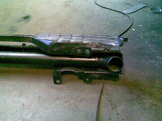

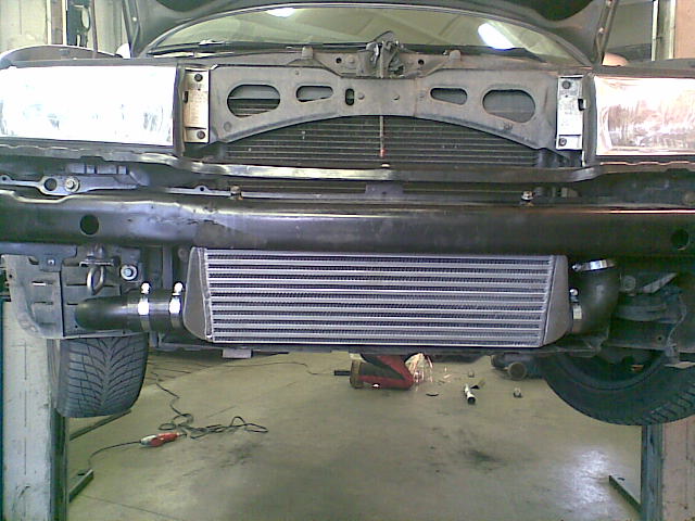

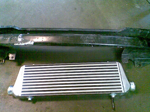

už mi došel IC od Kornouta, tak dneska jsem ho tam prsknul

To huml: Pěkná práce, ta 18ka tam pasuje krásně :D

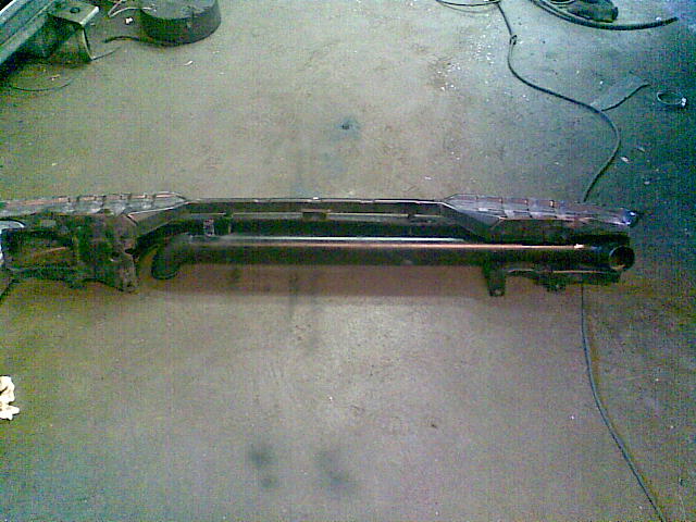

Tou výztuhou to jde zpátečka protáhnout bez úprav, nebo se někde musí vyřezat?

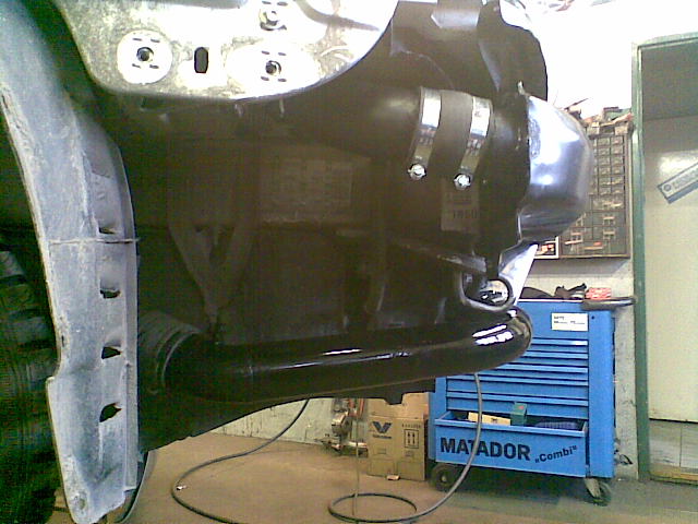

To huml:Ty jsi to napojil do starého vedení nebo to máš celé nové?

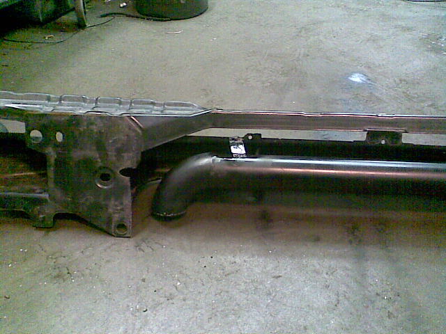

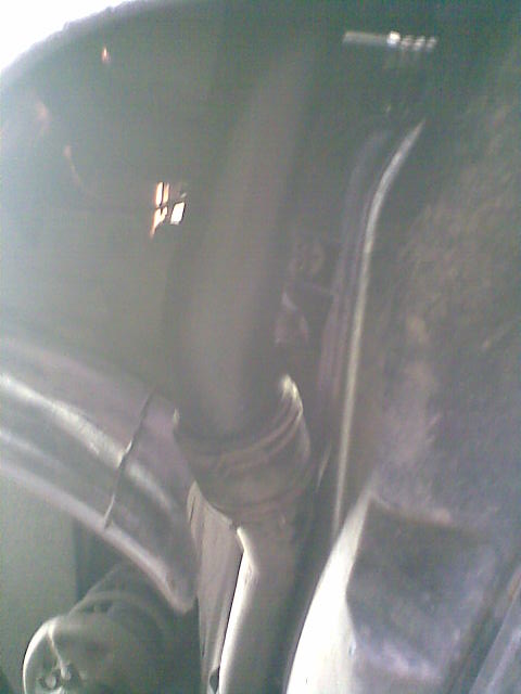

Hezký a dobrej nápad, přijde mi to lepší tahat zpáteční větev od IC tou vzpěrou, bo se to nehřeje tolik jako v motorovým prostoru... (LOL)
Bylo tam potřeba něco upravovat nebo vadí tam něco?... třeba ostřik světel nebo tak... :?

Co jsme si psali, tak jsou ty trubky napojeny místo původního IC na staré vedení.

...luxusní prácička,vypadá to fakt skvěle!!! Taky by mě zajímalo,jestli je to napojený na původní vedení,nebo jestli je to dělaný nový...

Hod pls fotky zezhora jak ste tahali trubky, mam jak vis taky octu tak by me to zajimalo, to si stihl za den ?

jj, je to napojený na původní přípoje sériovýho cooleru, takže kdybych tento náhodou rozbil, můžu tam hned vrátit ten seriovej a jezdit, jinak v té výztuze se musel odříznout ten plech co je vevnitř v místech jak to drží na nosníkách, fotky přidám nahoru
