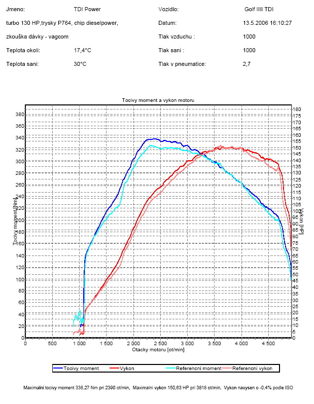

Chlapi, někde jsem tu kdysi četl diskusi, zda jde VAGem přidat nebo ubrat na výkonu. Takže: Reesha si to vyzkoušel na mojem Golfu na brzdě a.....výkon takřka stejný, ale kruťák zvedl o 10Nm. Takže měl zase pravdu. No ale na to už jsme si zvykli, ne :-D Hlavně se mě neptejte, jak to udělal, protože s VAGem neumím, ale určitě vám to rád řekne.

Jestli je to co myslím tak je super že to někdo odbrzdil,já rozdíl nepoznal,kromě kouře a zajímalo mě to a přemejšlel jsem nad tím zda to zkusit na brzdě,dát,min. nafty a max. nafty co by to udělalo na výkonu...ale alespn něco vzrostlo...Super. ;)

Tady je graf, už načipované auto. Dávka vagem jde změnit asi o 2-3mg.
Ve finále je max. rozdíl okolo 15 Nm a 5 HP. V oblasti max. výkonu mělo auto dostatek nafty, proto rozdíl není téměř žádný. Na sériovém autě by se to projevilo v celém rozsahu.
