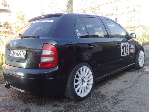

Fabia, r.v 2002. Pôvodne 1.9SDI, 47 Kw.
RS bodykit, lízatko predného nárazníka z Leonu Cupra R, 16" Alessio v bielom laku 215/40.
Podvozok teraz WEITEC výškovo stavitelný, doma už čaká nový XYZ výškovo a tuhostne nastavitelný, uloženia UNIBAL.

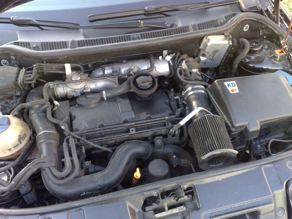

Upgrade na ARL+6q prevodovka, kotúčová zadná náprava, poloosi na mieru s veľkými kĺbmi, trubka miesto výfuku d70 s origo koncovkou RS, veľké turbo-upravené z elektronickej na podtlakovú reguláciu, soft MotorTech ........

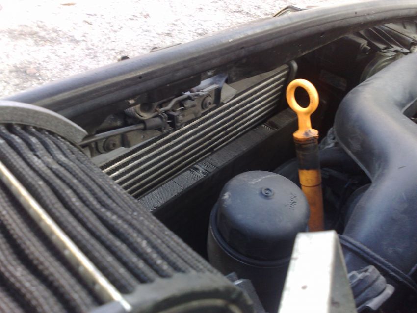

Veľký COOLER vyžaduje veľkú dieru
Motorček ARL, vošiel sa len tak-tak
Samozrejme s novým turbom
David vs Goliáš - chladič vody vs intercooler ARL
Trubka výfuku d70 mm od turba po origo koncovku FRS

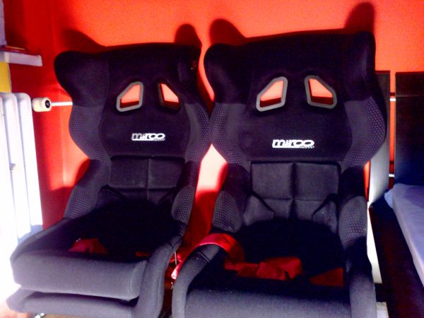

Sedačky na zimu RECARO
Sedačky na leto + 5bodové 3" pásy

Máš změřený výkon s touhle konfigurací?
Bóďa
Příspěvky: 2633
Příspěvek od Bóďa »
Pěkné, ještě bych zcela oddělil sání vzduchu od motorového prostoru. ;)
MORE POWER?
DIESELPOWER!
Jim
Site Admin
Příspěvky: 1249
Příspěvek od Jim »
Zajímavá přestavba.... :)

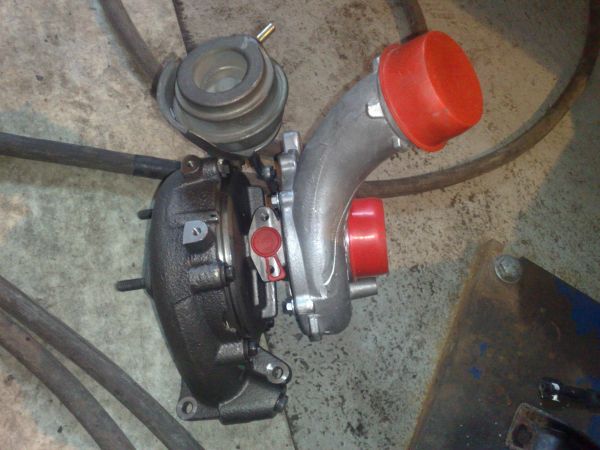

co je to za turbo?

1756 by to malo byt

pěkná poznávačka (rofl)

Příspěvek od le0n »
je to 3,0 tdi
FRS 227HP 500NM, No Smoke No Fun :-)
3.0 vypadá jinak spíš 2.7 ;)

3.0 je KKK BV50 ak si dobre pamatam, toto by malo byt 1756 z 2,7, vyzera presne ako to z byvaleho korbenovho leona ;)

:bang: taky si maslím že 2.7
3.0 má jinak uchycení k mazání a tak vůbec...

je to 1756vk perobena na podtlakovu regulaciu z elektronickej, a je z 2,7DI audi

no jedna vec je co je na tejto foto a ina je zase co tam v skutocnosti ma
pokial mam dobre info a to si myslim ze mam teda priamo od zdroja tak nema 2,7 ale 3,0 tdi turbo... len tolko
malo ist povodne 2,7 ako mam ja ale uz ho nemali tak dali vacsie :)
