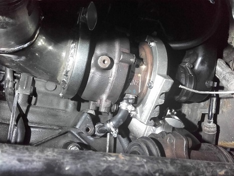

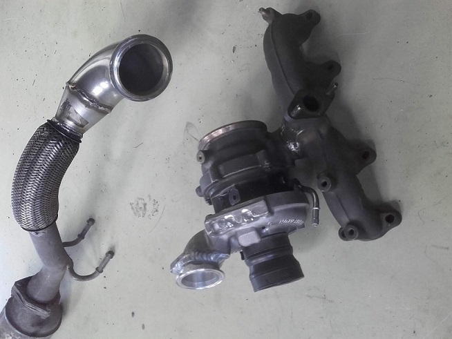

vyměněno turbo za větší hybrid 230 plus soft, přeobložená lamela HDS, zatím drží naprosto spolehlivě, setrvák origo...
