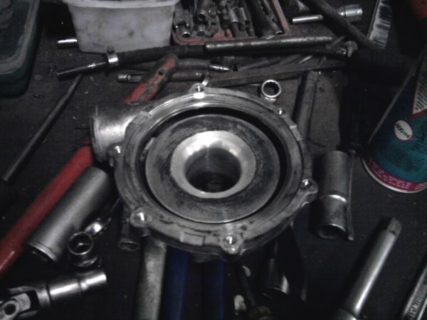

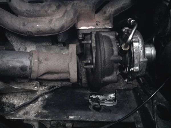

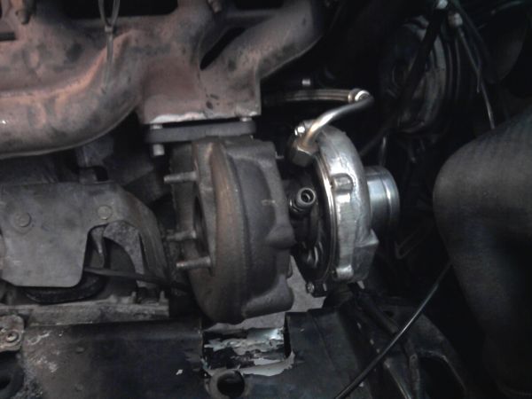

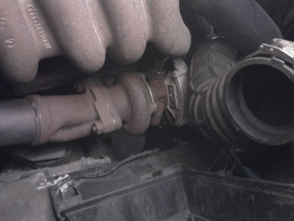

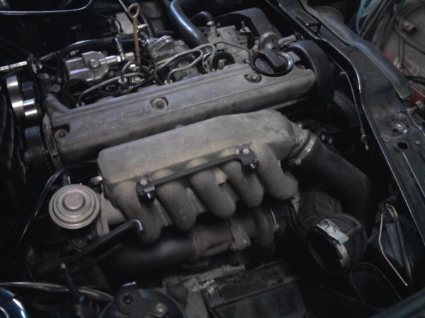

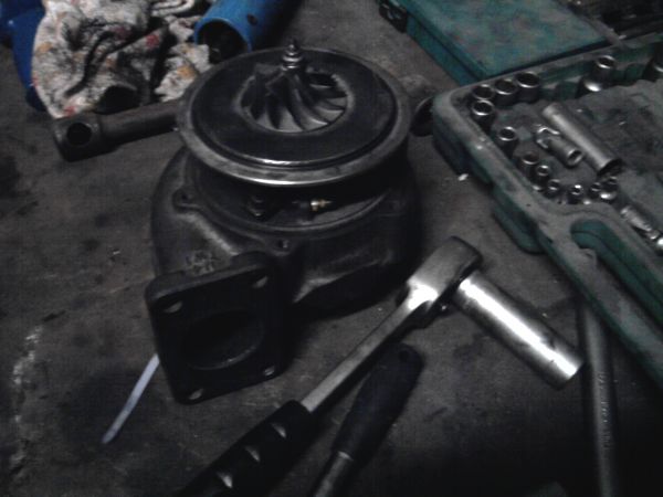

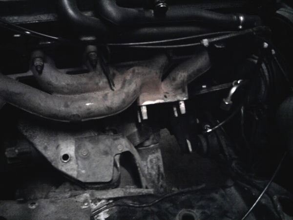

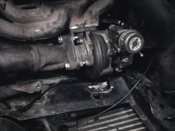

Ahoj vyměnil jsem turbo a vstřiky na A6 pětivál a scháním někoho z okolí chomutova na udělání softu.Kdyby někoho napadlo předělávat turbo u tohoto motoru tak přikládám pár fotek at ví do čeho jde :D

Pekne co si tam dal za turbo? A tu vyztuhu by som tie diery dovaril ked uz si ju narezal ;)

Martin Kanňuch píše:Pekne co si tam dal za turbo? A tu vyztuhu by som tie diery dovaril ked uz si ju narezal ;)
nebooj ta výztuha je už vyvařená akorát jsem to zapomněl vyfotit,jinak turbo je z T4-111kw,a vyaukroval jsem ho za 3500 :D ,údajně po go najeto 5000km,ale je bez vůle a vnitřek vypucovanej tak asi jo.

Ok potom som nic nepisal len mi to udrelo do oci :D

Martin Kanňuch píše:Ok potom som nic nepisal len mi to udrelo do oci :D
v pohodě,ono to vypadá hrozně ale když ten šnek se tam nechtěl vlezt (LOL)

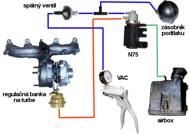

taky mně napadlo že se ho zeptám,ještě dám do kupy korunky a pak mu brnknu.Ale chtěl jsem se zeptat než za ním půjdu jestli je možné aplikovat tento systém-viz foto- na ten muj motor.

Turbo jsi tam narouboval moc pěkně. Ale pižlat do nosníků mi přijde, že si člověk zahrává s deformačníma zónama.

lt.kubosh píše:Turbo jsi tam narouboval moc pěkně. Ale pižlat do nosníků mi přijde, že si člověk zahrává s deformačníma zónama.
taky jsem z toho neměl radost,ale jinak bych ho tam nedostal a ještě jsem to pořádně vyvařil takže je to pevný dost,a jinak je to tank takže z toho nemám strach.

pistabazar píše:
taky bychto nevyděl tragicky kámoš jednou odtahoval avanta z dálnice kterej měl za sebou vlek a napálil to auta... někde jsou fotky možná dodám ale maník jen modřiny a boule..

A6TDI píše:
pistabazar píše:
tak tak je to tank :D

mám takovej dotaz,co ovládá ten ventil a jak to zapojit (wallbash)

Na tvém autě je tento systém velký problém. Pokud se instaluje turbo s variabilní geometrií lopatek, nejjednodušším řešením je předělání podtlakové baňky na přetlak, vyřazení elektroniky z regulace.
Můžeš kontaktovat uživatele Holztdi, myslím že ti to bez problémů udělá.
