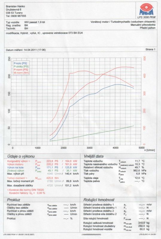

VW Passat 1.9 TDI 300PS 570Nm *update*
Příspěvek od jipi »
GTB2260VKLR with REA
ďakujem Braňovi z BH Motorsport za prevodník na REA
medzistage :D

pekne vyladeny krutak silny vrch, pekné

Pěkné co si máme představit pod pojmem upravené vstřikovače BA ? :D
jipi
Příspěvky: 476
Registrován: 23 led 2006, 14:30
Bydliště: Slovensko-Bratislava
Příspěvek od jipi »
ručne vŕtané :D

a trysky zůstaly původní?
zajímá mne to, jelikož sám také mám vstřiky BA... :)
Lexus GS300
jipi
Příspěvky: 476
Příspěvek od jipi »
trysky su FB 1043 PP
JIM: po výmene turba ( hybrid za nový hybrid by BH) vstreky BA bolo na brzde 205PS a 400Nm

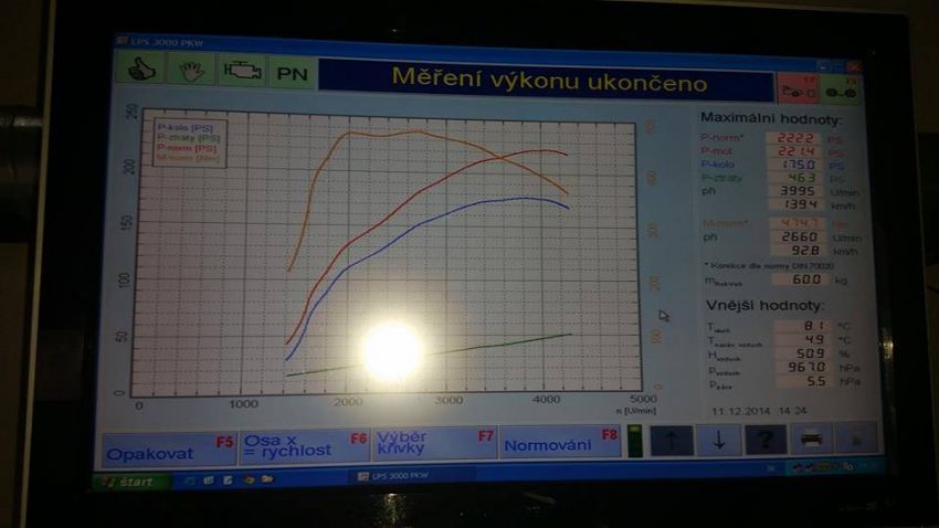

update

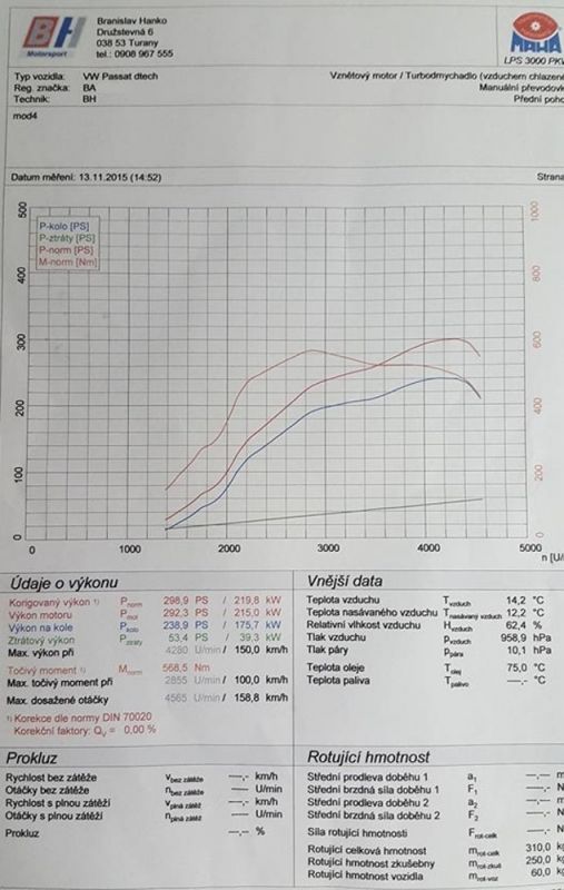

update - 300PS 570Nm

V ziadnom pripade nechcem byt za rypača. Ale REA, VKLR a takyto nabeh? Na ceste to je snad lepšie.
