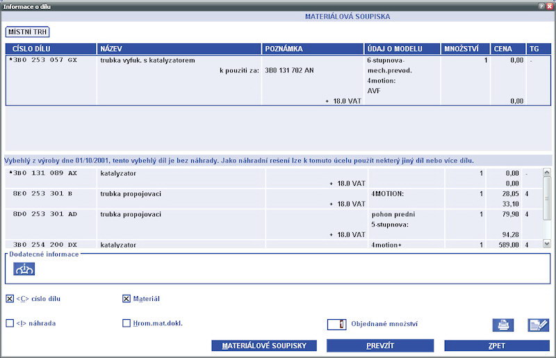

je mozne zamenit tento diel z motora passat tdi 96kw kombi 4mot. r.v.2002 na passat tdi 74 sedan r.v.2001 a opacne, mam k dispozicii obe vin

Pozrel som ti to v ETKE - malo by to byt podla vsetkeho zamenne...
Od 1.10.2001 sa uz trubka s katalyzatorom na 4motion/AVF ako samostatny diel nevyraba... takze sa to uz teraz lisi len v tej prepojovacej trubke ku stredovemu dielu, ktora je kvoli kardanu samozrejme ina...

ak aj trubka pasuje je mozne ze vlozka katu moze byt ina? ide mi len o to aby vykon neklesol alebo daco take diky...

nemyslim si ze by v tom mal byt problem, pokial to tam napasujes ;)
