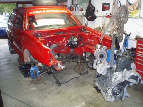

Je to pecka Obrázek, ale ty ztráty v pohonu 4x4 jsou teda brutální...

Bóďa píše:Je to pecka Obrázek, ale ty ztráty v pohonu 4x4 jsou teda brutální...
... clovek by malem premyslel, zda se vubec mimo rozjezdu vyplati, co? ;)
Jen by me zajimal duvod tak pozdniho nabehu - to je tam nejaky obrovsky turbo nebo je to snad kvuli rozjezdu?
Predem diky za odpoved.

Ty ztraty sou dany slikama a tím že jsme to asi 5krat museli kurtovat aby to pořad nehrabalo a pak nam kola dřely lehce o blatníky :roll: a nebyl čas blatníky sundavat ;) protože to bylo v patek v 17.00 a jeli jsme s tim zrovna do Příbrami ;)
a ten naběh ..problem je v tom že na turbu není žadnej protitlak ve vyfuku :roll:
ale to se ted předělavalo tak se uvidí
ted je to rozebrane..lehla převodovka...v hoškovicích na Draccupu

kosta103 píše:problem je v tom že na turbu není žadnej protitlak ve vyfuku :roll:
Tomu se mi nechce u preplnovaneho motoru ani verit. Mimochodem, mohu vedet, co konkretne odeslo na prevodovce?

Forest píše:
Predem dik za odpoved.
Ja myslel protitlak na volnoběh že je malej ;) že se pomalu nafukuje turbo..
s tou převodovkou od začatku tam šla tam špatně 3ka
a horšilo se to...a na dragcupu to lehlo ..praskla vidlička asi a zustala tam 3ka (wallbash)

kdyby tam bylo něco víc než jen vidle mám špajz (teda pokud to neni nějak brutálně přeskládaný)

tie zvody a turbo sa tazko podobaju na zvody z lupa. vcetne preskladanej 2559 na 2260... je to tak ci ani nie...Len sa pytam

kosta103 píše:Ja myslel protitlak na volnoběh že je malej ;) že se pomalu nafukuje turbo..
Dik za odpoved, uz jsem si rikal, co to je za novoty (crazy) Mimochodem to je to tak velky turbo, ze nejde nastelovat protitlak na volnobeh? Ja jen, ze se to podle fotky nezda :roll: Byt tam nejaky Holset nebo nejaky podobny "zvire", tak bych to chapal, ale pokud v tom neni vylozene umysl, pak marne premyslim nad duvodem ... neber to prosim tak, ze rejpu, jen me to zajima a rad se neco priucim, clovek se ma stale co ucit ;)

Turbo je Andre hybrid ;) ted se přenatavili lopatky tak se uvidí ;)

tady je vidět že to chvilku trva než se rozmotá 8)

podla mna to robia tie zvody (mala rychlost vyfukovych plynov v nizkych otackach)... ale je to iba moj nazor, tak ma nekamenuj 8)

subz3ro_tdi píše:podla mna to robia tie zvody (mala rychlost vyfukovych plynov v nizkych otackach)... ale je to iba moj nazor, tak ma nekamenuj 8)
Taky bych to tipnul naty svody- mám v autě všechno jako má kosta a mám lepší spodek,ale kosta má zas lepší vršek

tam mas 5-kvalt? co spojka?
vacka serie?

Vali píše:tam mas 5-kvalt? co spojka?
vacka serie?
vnitřek motoru serie....akorat trysky 80ky
spojka jednohmota Spec ..převodovka 6Q
