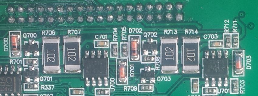

Porkyyy píše:Obrázek
v cinskych verziach s dvomi PCB, staci vymenit smd zenerky D701 a D703 za smd 1N4148 a ide BMW aj Ford na 100% :wink:
konecne někdo rozumnej kdo se snazi pomoct nahodou nejakej navod a seznam dilu by se asi nenasel co?
Ty jsi nejlepsi borec, vymenil sem dve blbosti dohromady za 10kc a vse funguje, dekuji za radu!!!!

Porkyyy
Příspěvky: 3
Registrován: 14 říj 2014, 21:44
Bydliště: Stropkov
Příspěvek od Porkyyy »
tak som rad ze ti to frci :)

Porkyyy píše:tak som rad ze ti to frci :)
Ahoj, platí to i na zelenou?

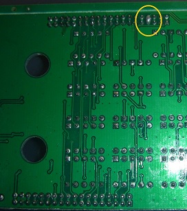

Mrkni , mám tam podle mě i chybu pájení na konektoru relátek, v kroužkuObrázek

No u mna ziadny letovany prepoj nie je.
Porkyyy
Příspěvky: 3
Bydliště: Stropkov
ten cinovy spoj odstran, vymen diody a uvidis ci pojde bmw ... ja som to menil aj na zelenej, aj na modrej a zatial bez problemov :wink:

Ještě bych poprosil koukněte na ten cínovej můstek na další desce, ten vypadá že je úmyslně a není ani přelakovanej. K čemu to může bejt dobrý?
To tam asi radši nechám... Já totiž mám problém že mi to v e-obd modu nejede s některejma autama, takže si nenakoduju třeba vstřiky, ale se stejným autem jiná diag frčí. Podle demo verze by to mělo umět i tohle.

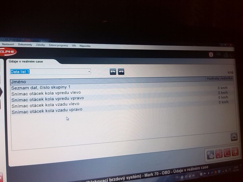

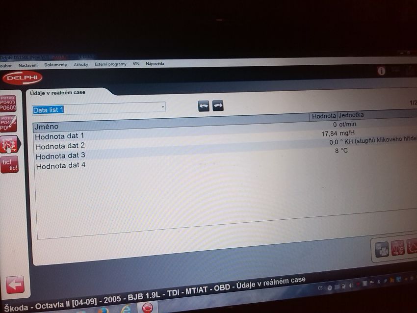

dá se podobným způsobem vyřešit i tento problém,že v měřenýh hodnotách nepíše přímo název veličiny,viz foto nebo tyto verze to prostě neumí.....z jednotek se to dá v podstatě určit ,ale někde to veličiny pojmenovává,foto je z Octavia II
Naposledy upravil(a) mjanulik dne 11 led 2015, 17:48, celkem upraveno 1 x.

no, to je stejný problém co řeším, taky ti to nejede přes e-obd. Pak ty možnosti jsou omezené , jak máš na fotce. Poladíme, uvidíme, snad se k tomu zejtra dokopu.

Je to ale primo pres motorovou jednotku

dava73 píše:Supr kluci dík... diody mám v šupleti, tak to pořeším. Akorát musím počkat do zejtra, bo jsem byl v hospodě a teďko se mi třepou pazoury (rofl)
Prodejce neví nic moc, tvrdí že to musí jít, bo všecky testuje, tak to s ním nechci už hrotit, protože tahle krabice jinak spolehlivě čte všecko a už má půl roku za sebou, takže by se chyby projevily. Kdyby poslal novou, což nabízí, byla by další loterie co jinýho tam zas bude špatně
mělo by to být jen zdvojené,taže tento můstek nemá na nic vliv
