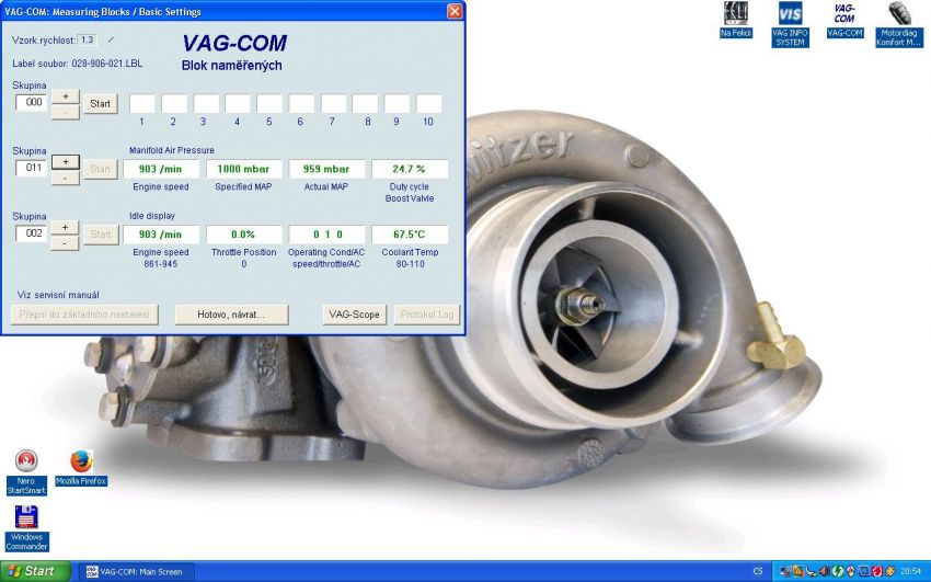

zdravím lidi mám dotázek dal jsem čerpadlo z 66kw TDi na 81kw a mám problém,nastartuju a moptor běží studenej vyborně,malicko se to ohřene a motor cuká kucka možmná jedena na 3 na 2 ,nevíte čím to muže být? mam tu fotky kdyz jsem to napichoval studeny a pak kdyz se to ohřálo a delalo to ten problém ,moc prosím o rady,ujá už si s tim nemuzu poradit nejakObrázek
tak tady jsem vám nahrál jakou mi to dává davku za studena a jakou za tepla

volnoběžná dávka je 0,4. Nastav tak 3-4 mg/R. Povolíš el. hlavu čerpadla při nastartovanym motoru a klepeš (jestli si to dobře pamatuju tak směrem od rozvodů abys číslo zvýšil). Já na to klepu přes kus dřeva. Je tam 3x torx a 1x atyp šroub, na ten naklepej sedmičku ořech z nějaké čínské goly.

Do jisté míry to jde i přes VAG, musíš dát login 12233 a je to v základním nastavení tuším kanál 001.

Přesně tak, malá volnoběžná dávka paliva. Ideálně je, jak bylo psáno, 3-4. Ale pozor - všechny spotřebiče musí být vypnuté a motor na provozní teplotě. I sebemenší proudový odběr zvyšuje tuto hodnotu.

Také jsem měnil čerpadlo a hodnota dávky na volnoběh byla 1,4 Vagem zvýšeno na 3,2 a ještě by to šlo.Takže asi tak.

Jen pro ujasnění, nižší číslo znamená paradoxně vyšší dávku. Takže tady je to nakrmené až moc :)

Ano přesně tak, ještě dodám, že přes VAG to jde zvedat (snižovat) podstatně víc, než naopak.A je to bez rizika prolínání nafty pod el. hlavou, když těsnění je zvyklé na svou polohu a dojde posunutím ke změně.Takže pokud to půjde VAGem, nehrabal bych do toho mechanicky.
