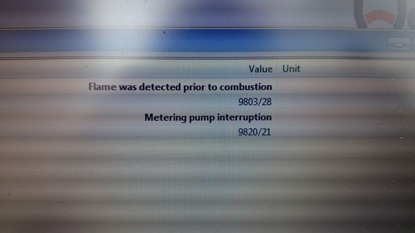

Zdravím.Je to zde už celkem staré téma,ale já se momentálně pokouším zjistit proč mi přestalo fungovat Webasto thermo top Z/C. Po zapnutí(sms nebo tlačítkem plamínku na hodinkách) mi v něm zapne ventilátor,ale nezačne dávkovat naftu,do kabelu k čerpadlu nejde vůbec žádný proud. Koupil jsem OBD II kabel VAG KKL USB udělal si ze staré OBD zásuvky protikus,pozapojoval dle uvedených návodů 16+ 4a5- 7 žlutý kabel na webastu a po spojení s PC NIC!!! Po různém stahování ovladačů se mi podařilo že jde zapnout test, ale skončí to u hlášky WTT inicializing (nebo tak něco) a už se dál nic nestane,jen to po chvilce vypne
Nevíte někdo co dál??? Soft mám WEB.THERMO TEST 2.13 a nikde žádný pouze německý nemohu najít
Nevíte někdo co dál??? Soft mám WEB.THERMO TEST 2.13 a nikde žádný pouze německý nemohu najít nojo,někde je chyba to je mi jasný,ale kde? zkoušel jsem 2.13 i 2.15 a na oboje se to chová stejně. Jestli není KO jednotka takovým stylem že nelze napojit diagnostika???? nejhorší je,že minulý týden vše fungovalo a najednou nic
Pumpa je vloni upně nová,když zapojím místo pumpy žárovku,nic to nedělá.Kabeláž vloni také uplně nová.
Vlastním též thermotop z/c a jelikož je pumpa pod autem, tak urezla na jedné straně. Pumpu jsem vyměnil za pumpu z vw transit, parametrově je shodná, je jiný vzhled, pumpa není nová. Od výměny pumpy bufík stávkuje. Po napojení na kabel, smazání chyby (nebyl detekován plamen) a napumpování nafty bufík 1 až 2 dny funguje a poté opět vyhodí stejnou hlášku a zablokuje se. Po otevření spalovací komory je vidět pod žhavícím kolíkem místo s menší tloušťkou drátěnky. Má být drátěnka ve všech místech stejně vysoká? A je potřeba vyměnit celou spalovací komoru? Nebo mám hledat spíše v čerpadle, nebo to vypadá spíše na zavzdušňování přívodu paliva?
fi.lip píše:při vypnutém topení mi na diagnostice ukazuje pouze stav akumulátoru a teplotu vody,po zapnutí testu žhavičky mi ukáže žhavení 67% a čidlo plamene 1,032 Ohm. To oběhové čerpadlo nejde a nejde nic ani do jeho přívodu,při napojení žárovky. Zvláštní že ho to jako chybu neukazuje
ko rj to vypada
