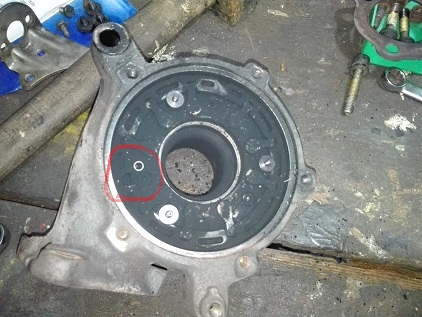

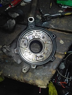

stále nechápu co je na tom špatného... viz další foto z internetu kde je to úplně stejné...

máš zle založený spodný prstenec..(lopatky) o jednu dieru v smere hodinových ručičiek ho musíš potočiť.

na tom druhom obrazku dole mas vedla srobu nalavo od neho dierku na vodiaci kolik. ta dierka ma byt tak ako na prvom obrazku, cize regulacia je cela pootocena proti smeru hod.ruciciek.... preto sa pytam ako je mozne ze si to zlozil. lebo ten vodiaci kolik co je vedla ovladacej packy na druhej strane ti to musi odtlacat..... jedine ze by ti vypadol a tym padom to moze byt cele pootocene voci vyfukovej strane

no neviem ako to poskladal,vôbec..už som videl aj piestik brzdový založený vybratím do vnútra...
celé je to pootočené,isto si nepoznačil polohu ako bol obal voči sebe a obal voči lopatkám a otočenie prstenca,keby sa tak stalo nebol by problem,preskladaj to a pojde to ako vino.

Mělo by to být takto. Obrázek zapůjčený už nevím odkud

Omlouvám se tohle byla fotka po vyčištění (to turbo samozřejmě složit nešlo), takže jsem to znovu rozdělal a složil tak, aby to sedělo (tak jak píšete vy). Turbo je opravdu složené dobře.
