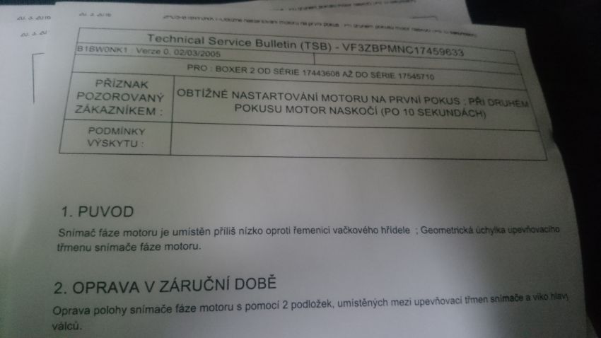

Opraveno. Špatné upevnění snímače polohy vačkove hřídele. Náklady 2podložky cena 50haléřů. Umístěné pod držák čidla. Obrázek
:D Tohle jsou právě ty pasti a pastičky. Mě kdysi přitáhli Fiata benzina, že jej po ráně nemohou natočit, mělo to málo najeto, tak jsem koumal a nakonec jsem zjistil, že snímač Hů je daleko od řemenice...Při té ráně se to posunulo..A přitom to docela z daleka přivezli na podvalu..A tam nebyly ani třeba ty podložky..Od té doby vždy kontrola s měrkou v ruce..
