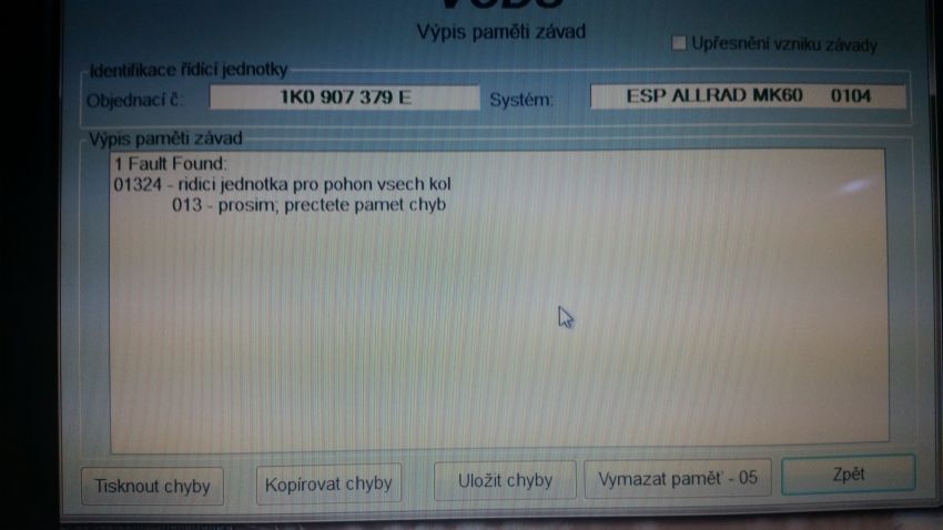

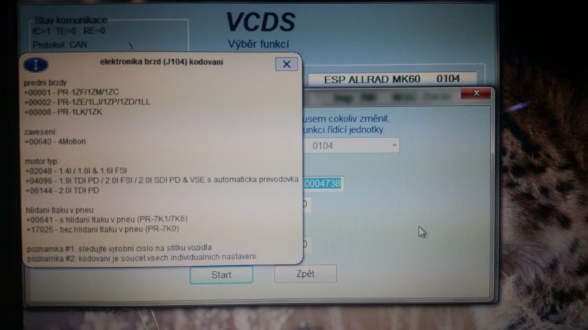

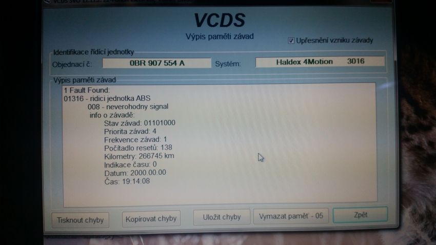

Měnil sem haldex na O2 1.9tdi 77kw r.v. 2005. Podařilo se mi sehnat z O2 face. 2009 2,0 Tdi - r.v. na haldexu je 2008 /10měsíc (prý podle prodejce je to absolutně stejný a neměl by být vůbec žádný problém). No a po dnešní výměně mi stále svítí ESP kontrolka na palubce. Diag. píše toto:
Pohon všech kol píše toto, ale v testu akčních členů v haldexu vše funguje
Tu je výpis z ABS - ESP
Kódování:
Má s tím někdo zkušenost?

Mrkni do bloku hodnot na stav komunikace.Na jednotce jsou stejná čísla jako na starej?Aby nebyl jinej soft.

Nebo myslíš toto?
Nový haldex:
Starý haldex:

Ty jednotky jsou jiné asi bych si podle čísel zjistil zda je záměna možná já bych ji tam asi s jiným číslem ani nemontoval.Co bylo starému haldexu přehod jen jednotku zda chyby zmizej otázka chvilky.

vzhledem k tomu že 2AV a 0BR jsou rozdílné generace haldex tak jsou díly mezi sebou nezáměnné
