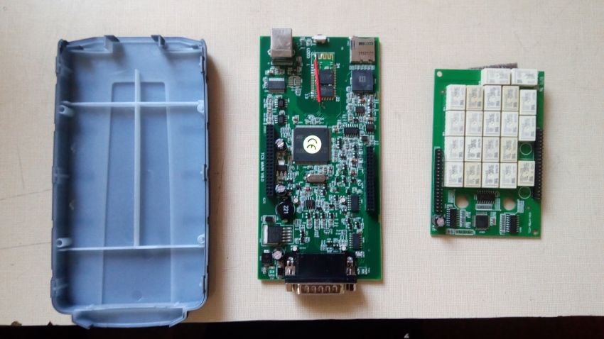

Ahoj,vnutra VCI u delphi,autocom,CDP+ aj wow snooper su rovnake,bud jednodoska alebo dvojdoska a je zmeneny len vzhlad skriniek.

Vzdy ide o kvalitu hw tak potom otvor a sprav foto. ;) Ja som wow niekedy mal 5.00.8 ale prestalo ma bavyt stale vsetko potvrdzovat a

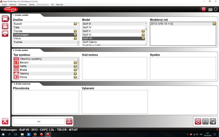

Ahoj,tak diag přišla , rozchodil jsem sw. wow , ale nedaří se mi rozjet sw delphi 2015R3. Zkončim vždy,že vytvořím složku v poznámkovém bloku tam se mi zkopíruje aktivační kod , ale dál nevím co s tím... . Jinak zde jsou fotky hwObrázek

Co som porovnaval,tak v cinskej 2015.3 je este menej aut,ako vo verzii 2014.3 hex2stuff.Som si stiahol v mhh auto 2015.3 a pri instalacii som tiez ostal tam kde aj Ty.Tak som z nej zmazal cely subor main a nahradil ho takym istym ale z verzie 2014.2,ktoru som mal nainstalovanu inde a ono sa to otvorilo ako verzia 2015.3.Ale je to urcite ofajc,len premenovali staru verziu aby boli lepsi ako hex2stuff :-) .Kup si bud verziu 2014.3 alebo 2015.1 od hex2stuff aj z aktivaciou,predava sa vselikde aj na aliexprese.

No ako?Diagnostika Ti funguje? Tu je rozdiel vo verziach napr golf 7

Ano diagnostika funguje zatím dobře, zustal jsem u verze sw 2014.R3 ,časem pak zkusím tu 2015R1 :)
