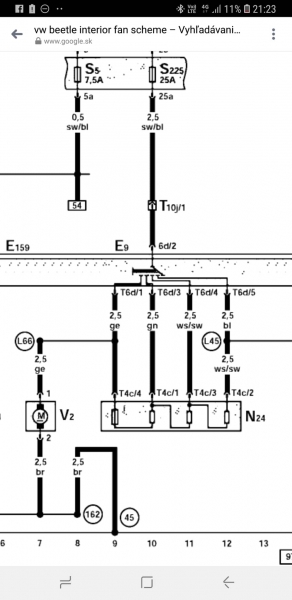

Ahojte,mal by niekto čast schemy ohladne ventilatora kurenia ,dlho googlim ale nič obrazky su len sa neda zvačšit je to na registraciu/poplatok.. ventilator kurenia nejde, ( nejde už "štava" do štekra ku mootrčeku poistka ok.
RAPIDmen
Příspěvky: 617
Registrován: 18 lis 2013, 22:01
Bydliště: Slovensko
Příspěvek od RAPIDmen »
Tak už som to asi na 90% poriešil zavadu napajanie ovladacieho panela je ale neprepina mi to na jednotlive vystupi rychlosti čiže chyba bude v paneli . ked preklemujem napr černomodry a zeleny vetrak sa rozbehne :) prikladam schemu ak bude niekedy niekto riešit.Obrázek
