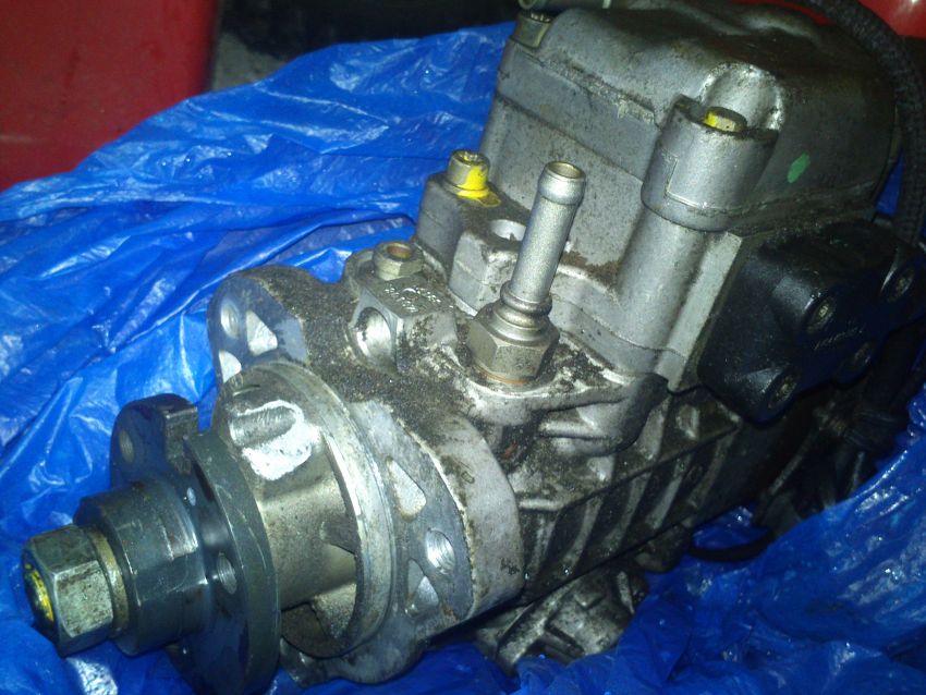

Upraveno: Tak je to vyřešený, i když ... dalo se jiný čerpadlo a jede to, ač bych řekl trošku "líně" i na 66kW ... přitom předvstřik je nastavenej těsně nad prostředkem, ale spotřeba na volnoběh 1,5l/h, po projetí 1,17, což je na 66kW "ranec" ... Korekce 3. vs 1.válec 0,6 vs -0,4, tj. de facto na půlce tolerance... Měl jsem na práci jiný věci (to čerpadlo tu mam a je tam vylomená díra na aretační kolík ... zatim jsem ho nijak nerozebíral, ale chystam se na to ... údajně u 81 kW jsou bitelnější i čerpadla, ale přitom to na první pohled obojí vypadá jako VP37 ... v čem se lišej/maj lišit?
A co říkáte na tu ulomenou aretaci? To vypadá na protočený kolo na hřídeli čerpadla, ale zajímavý/zarážející je, že to oproti ostatnímu vypadá docela "čerstvě" ... (crazy)
