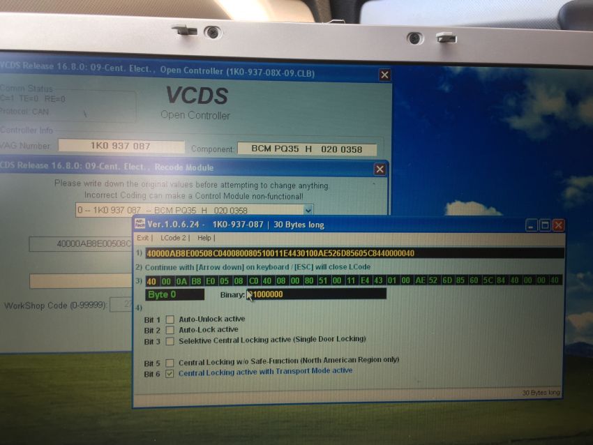

Omlouvám se, konečně dnes jsem se k tomu dostal. V Sobotu jsem dodělal nivelaci s afs a nakodoval, funguje naklápění i natáčení. Teď bych rád dal dokupy tu jednotku 09. Prosím o radu jaké kodovaní.
4x elektrické okna, vyhřívané sedačky vpředu, columbus, elektrické zrcátka, elektricky sklápěné, vnější podsvícení nástupního prostoru, tempomat, zadní čidla, rozjezd do kopce, snímač deště, denní svícení + mlhy, chci corner, teď už i Xenony s afs.
Už když jsem to koupil to bylo nějaké dodrbkané, teď mi nechce přepínat light senzor mezi potkávacíma a denním svícením, furt svítí xenony na druhé poloze. Nevím jestli vám pomůže tento snímek.
Budu rád když mi opravdu pomůžete :(
