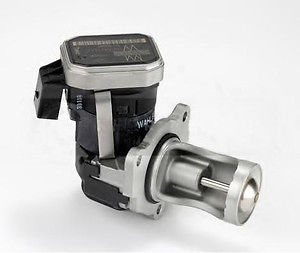

Může mi někdo poradit jakým způsobem lze u tohoto motoru vyndat EGR ventil, abych jej mohl následně vyměnit?
Jedná se konkrétně o vůz SEAT Alhambra 2.0TDi 103kW, kód motoru je BRT.
Přístup k němu je šílený. Pokoušel jsem hledat na různých forech, ale bez výsledku.
Budu rád za každou radu, nápad, případný odkaz.
Za vše předem děkuji
Pro představu. Je tam tento typ égru.

Tak to asi nevite o cem mluvite. I kdyby se mi povedlo povolit vsechny tri srouby, tak nemam sanci egr z potrubi vysunout. Za egrem je plech (takova tepelna izolace rekl bych) a mezi nim a egrem je tak 2cm mezera. Dodavam ze je to typ egru uvedeny na obrazku.
