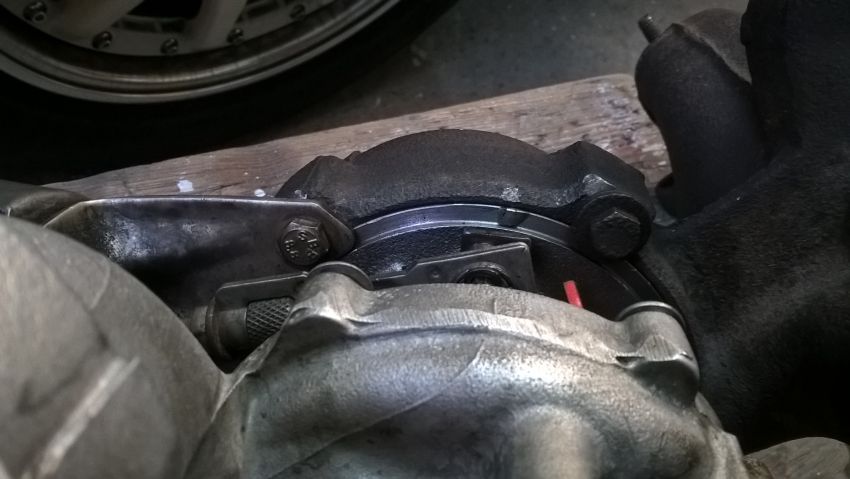

Ahoj.Rozhodl jsem se pro repas turbo a nejsem z toho nadšený.Mohl by mi někdo tady poradit?Koupil jsem va turbo s vb vnitřkem a našel jsem na něm uštípnutou dosedací plochu co jde k vyfukové části.snad to pochpíte z obrázku.Mám ho raději vrátit nebo to nevadí?

nic neni vidět,udělej detail

Tady lepší fotka.Obrázek
Příspěvky: 9206
tohle je nějaký homemade repas ne?? Osobně bych to na svý nechtěl. Myslím že až se to ohřeje odláme se to a minimálně tam bude ufukovat.

Homemade nevím.Borec prodával starší vb na bazoši.Ale to už neměl a nabídl mi tohle.Když jsem přijel na jeho adresu zjistil jsem,že vlastně je to obchod turbodmychdla.eu na Rudné o Ostravě.Nepřemýšlel jsem a spěchal a turbo koupil.
Příspěvky: 9206
vratil bych ho popřípadě vyměnil ale já už starší na auto nedám jen repas nebo nový a repas jen od lidí ke kterým mám za roky oprav důvěru holice nebo jablonec

Jo.zajdu ho vrátit.Snad nebude dělat problémy.Dost mě to naštvalo.Navíc mám na tohle smůlu.

zalezi ake to je hlboke...
Záleží na ceně, mám zato, že je to zbytečná panika, pokud je to dobře svařeno a je dobrá cena, tak proč ne...Ono kolikrát je to naleštěné, ucpané vším možným a s kopicí papírů a je to k ničemu..
