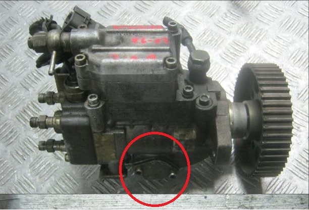

Takže Sportage 2,0TD kupeny, palivo vyfrit + nafta 1:1, najazdene asi tisic kilometrov a čerpadlo tečie jak Dunaj :D
Pozeral som nato zospodu, vyzera že to tečie pod takym deklikom. Na obrazku je to v červenom kružku. Vie mi niekto povedať čo je pod tym deklom? Môžem to na aute povoliť, dať tesnenie a dotiahnuť alebo sa tam niečo rozsype a povyskakuje? Vopred ďakujem borcom za odpovede :worthy:Obrázek

Nic nevyskočí neboj :) Povolit a vyměnit o-kroužek. Kdybys chtěl číslo můžu zjistit. Jinak doporučuji čerpadlo ven a přetěsnit komplet je to hračka.

Tady je číslo toho o-kroužku: 2460223001

Číslo je hezké, ale dej sem i rozměry, stačí vnitřní průměr a tloušťka-průměr těla O kroužku. Podle toho ho koupíš v každé prodejně s O kroužky, nejlépe z FKM/FPM (=Viton)-odolává dnešním burešosra*kám v naftě.

Ďakujem, skúsim vypátrať rozmer toho krúžku aby som si ho vedel kúpiť niekde z vitonu.
