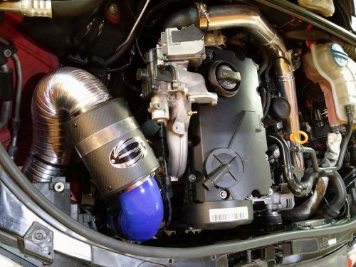

Tak isto mam dokumentácie a znalosti o spackaných úpravach konkurencie.
Par borcov z fóra ktorý vykonávajú výmeny a tlakovanie vstrekov.
Pripadne modifikovaných turbin spackané hybridy a turbo kity.
Úpravy RJ ktoré boli Odborne vykonávane lepené epoxidom ba priam až zničene
pokusy o EL reg turbin ktore nefungovali správne.

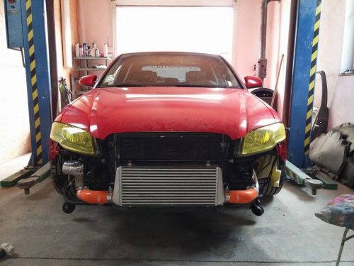

Pišem ešte raz lebo stále nemáš správne informácie.
Veci ktoré som nerobil:
Prívod vzduchu/váha vzduchu
Výfuk
Spojka
Nič z podvozkom ani z brzdami ani s bodykitom underground 2.
Veci ktoré sa robili:
výmena turba hybrid 230 (z držiakom lebo ich používam a prívod hadicou ptfe a hrdlom redukčnym pre olej)
Výmena špičiek (1krat 764 neskôr Firad 520 hf80)
IC ktoré sa dopasovalo v rámci možnosti a financí Štefana.
Miesto toho silikónu ako tvrdíš dávam Gumičky 57x2 (prečo tam neboloa bol tam silikon je otázka..... (Keď používam silikon tak čierny a reinz gasket) to IC sa odfláklo to priznám.
Keď sa to robilo oboznamoval som majiteľa pred nahodenim že treba klasicky nárazník a to vedenie celé vyvarit z hliniku a urobiť inak...bohuzial snim sa nedalo nechcel poradiť a viac menej sa riešilo všetko inak. Veľa poradcov každý by to inak spravil atď a tak to auto aj vyzeralo a putovalo po známych a garážach, dokonca po uprave sme našli diodu na mapku a podobne excesy.
tak sa to spravilo že sa mu vrátili peniaze doniesol materiál.
Pre informáciu (do dnešného dňa je to rok čo sa to uzavrelo a pred tým jazdil na tom IC 7mesiacov.

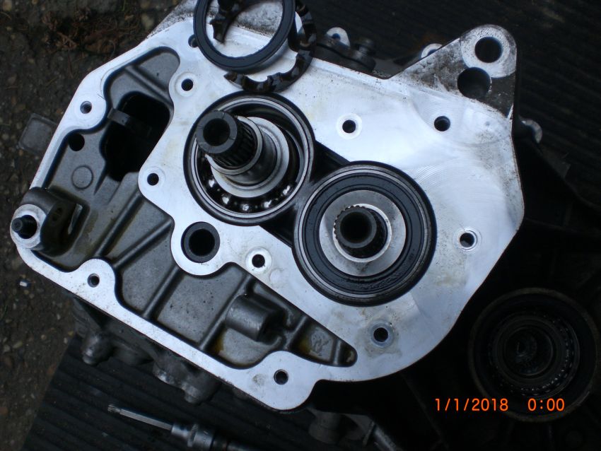

Ze trochu huči.Obrázek

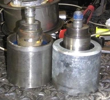

dovezene z IT, original rozvody...
niekto strhol zavit.....zobrali 8mičku šrobu, zbrusili hlavičku (tam spravili 4 biedne závity z ktorych sú dobre len prve 2), zakrutilo to tam...a šup volnobezku..
samozrejme remen volný, synchro skoro 4°, volnobezka šikmo...už zacalo ohynat tu specialnu srobku čo tam dali...
Vo svojej neuveritelnej inteligencii navrtali do bloku vacsi zavit, takze pôvodny original stift nema sancu.
stoji mi rozum nad tým....

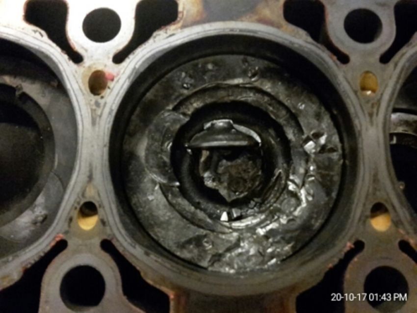

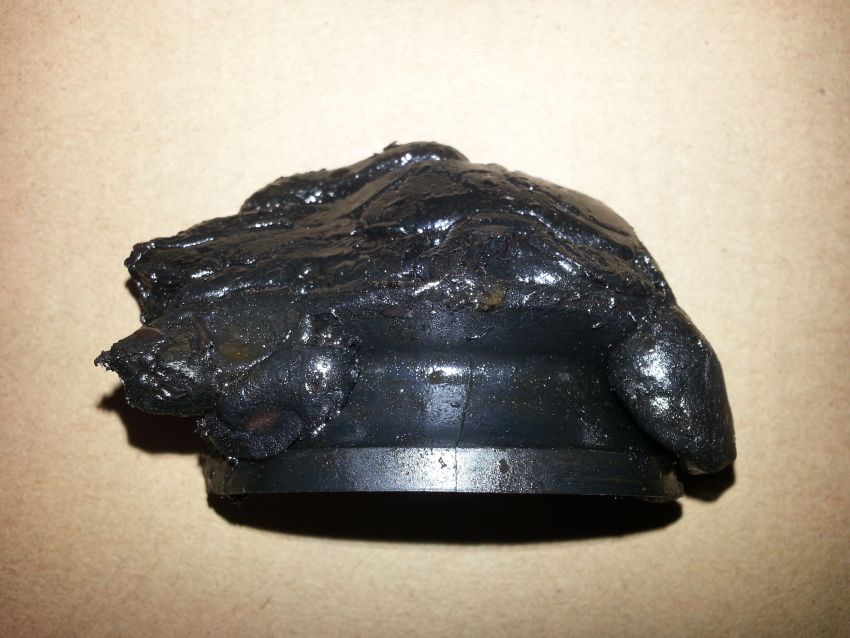

Mám tu vánoční hádanku co to je vítěz co uhodne o co se jedná získá věcnou cenu...Obrázek
JARDA2
Příspěvky: 780
Příspěvek od JARDA2 »
olejové víčko z motoru

není to zavařený ložisko?
